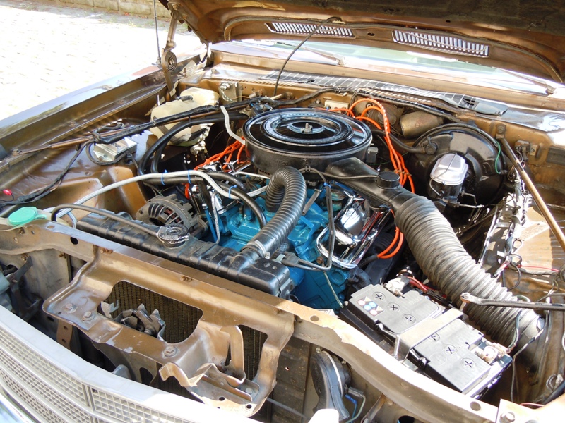

fantobass écrit:
alors, 1 culasse poreuse, je veut bien mais deux, c'est rare, les joints de culasse sont en cote reparation?
Car si elles ont ete surfacées tu a un chouille de compressions en +, combien de borne a le v8 ?
as tu essayé de te fournir chez rockauto?
VOICI UNE PHOTO DE MON 318 Image
les 2 culasses sont identiques , sur 3 cylindres presque en cote maxi et le derniers cylindre de chaque coté en cote mini
alors les 3 premiers cylindres de chaque coté c'etait pâte a joint pour être a plat avec le dernier cylindre de chaque coté ( en gros ca fesait un escalier ) , ca aurait pu tenir a vie
