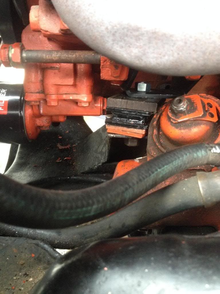

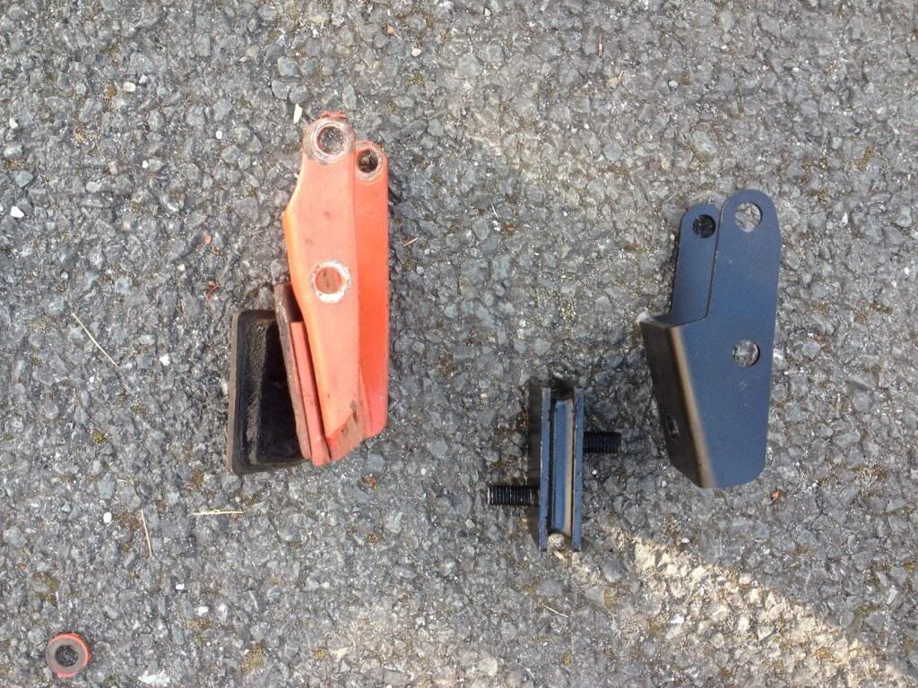

En effet les supports moteur sont de traviol... J'ai du remettre les cales deja présentes pour éviter que les collecteurs d'echappement viennent toucher le bloc de direction. Je pense meme que le moteur était penché délibérément pour ne pas avoir ce problème.
J'aurais bien aimé limer le plan de joint des collecteurs d'échappement pour régler mon histoire de fuite (ils sont pas du tout plan) mais malheureusement je ne peu plus écarter le collecteur coté conducteur depuis que j'ai changé les supports (pas assez de jeu puisque le moteur est maintenant horizontal).
Les collecteurs ne sont surement pas des collecteurs fait pour le swap, d'ou mon probleme... Par contre les supports sembles être bons.
Après, pour la mauvaise position du moteur j'imagine que la seule solution c'est de le lever? Une chose que je comprend pas : comment c'est possible de bouger un moteur dans la baie sachant qu'il est lié a la transmission?
Merci pour vos conseils! :)

Le support côté conducteur :
Côté passager :
il était calé lui aussi :

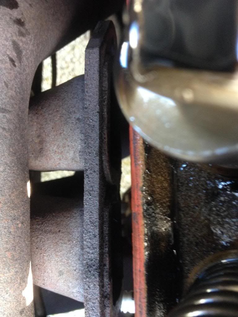

Et ici le plan de joint de mes collecteurs d'échappement, on ne se pose plus la question savoir pourquoi je n'arrive pas a avoir quelque chose d'étanche ;)

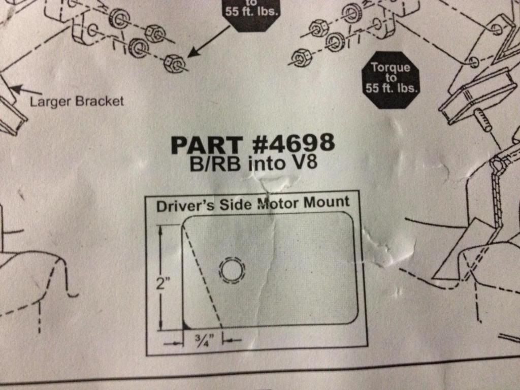

... il faut savoir que le K member (berceau moteur) est differant sur chaque body et q'il est differant en fonction du moteur (1 pour slant 6, 1 pour v8 small block, 1 pour v8 Big block)
Quand on fait un swap les kit de conversion sont fonction du K member duquel tu part et du moteur vers lequel tu vas... et ces support moteur sont différents de ceux d'origine.
Sur la photo on voit clairement que le Silentbloc est de travers... c'est pas bon.
Il faut a mon avis identifier ton K member... c'est quoi sur la carte grise?
