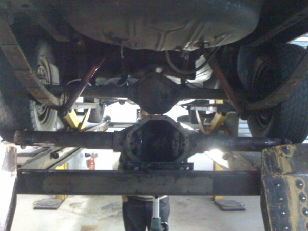

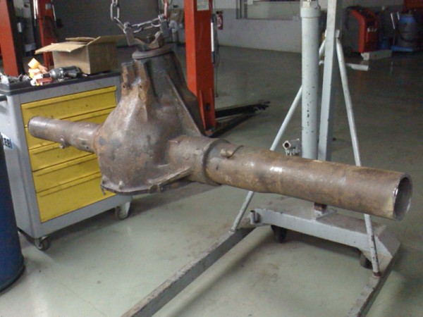

C' était partit pour le tronçonnage du pont...
Un gros soulagement pour moi, avec la décontraction de Laurent, sans stress pour cette transfo, ça faisait vraiment plaisir...
(Laurent, si tu nous lis, et je sais que tu nous lis de temps en temps, n hésites pas à rectifier sur j oublie des étapes... :whistle: )
Découpage du corps du pont ( avec les mesures prises au préalable, de manière à pouvoir faire passer du 255/15/60 en pneu route, et son équivalent en pneu slick ( un poil+ large) sur les jantes d origines en tôles de la NY, qui permetrait de garder un look discret d origine, afin
"d essayer" de se rapprocher le plus possible des sleepers discret de la fameuse catégorie F.A.S.T... La classe ultime à mon gout! Image
TLBT SPIRIT

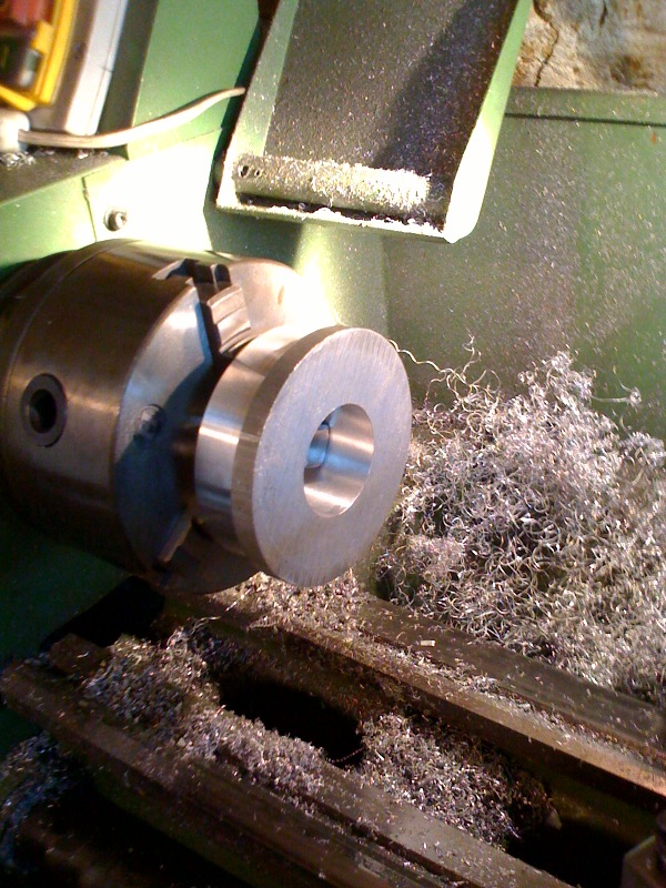

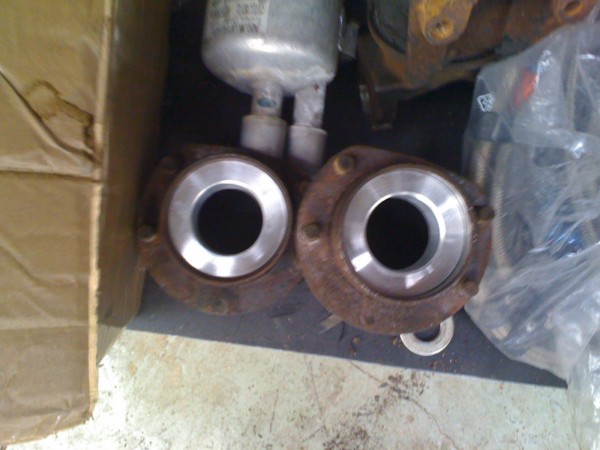

usinage de bagues permettant de faire tenir la longue barre en fer qui remplacera les arbres de roues pour la soudure et la redécoupe du corps de pont... Image
TLBT SPIRIT

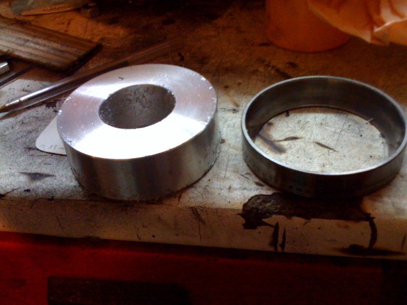

Messages: 3044
4 bagues en tout de memoire... Image
TLBT SPIRIT

Messages: 3044
Qui se logeront la Image
TLBT SPIRIT

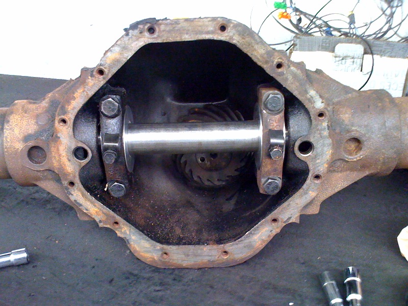

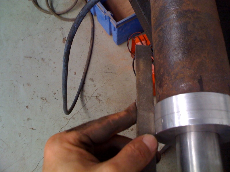

et la, avec la barre en question... Image
TLBT SPIRIT

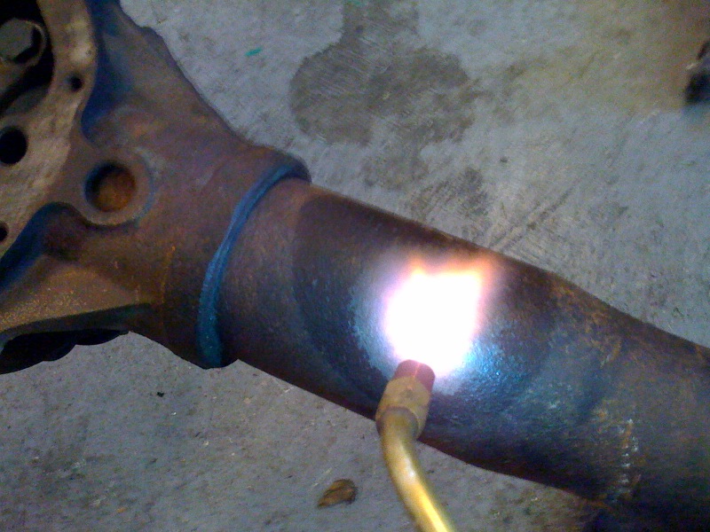

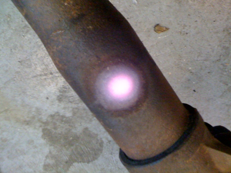

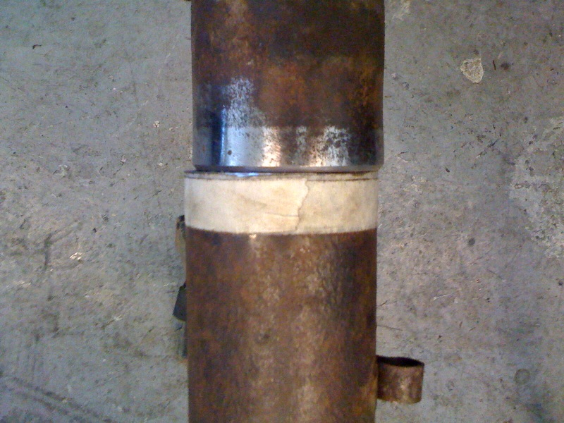

Perfectionnisme de Lolo, aprés mesures, le corps du pont s’avérait légerement voilé d'origine, redressage/ re ajustement en règle... :blink: Image
TLBT SPIRIT

:) Image

Ajustements.... Image
TLBT SPIRIT
