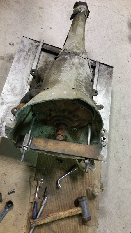

En attendant de recevoir le nouveau block 440 et comme je ne trouvais pas de pompe de 727, j'ai envoyé mon daron la semaine dernière pour en acheter une que j'avais trouvée sur LBC, boite 727 cassée, en effet elle a bien ramassé :S , démontage de la pompe à l'aide de mon extracteur maison, ça va tout seul ;)

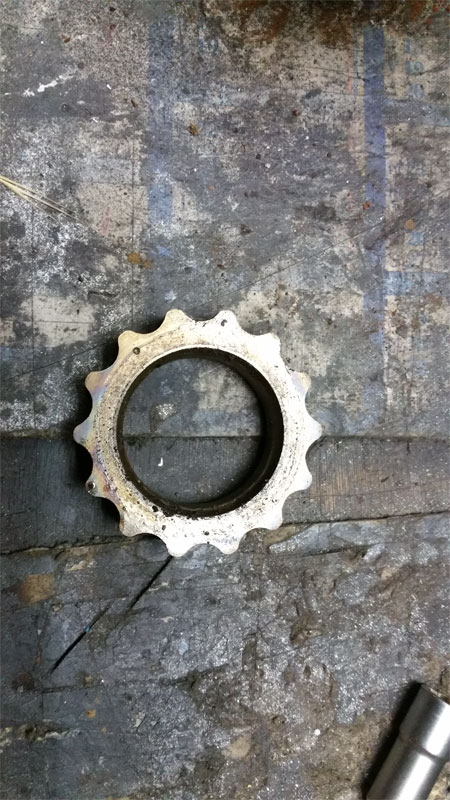

Puis démontage de la pompe, bon bein je sais pourquoi la boite a cassé...les mecs n'ont pas bien remonté le convertisseur et il n'était pas enclenché dans les ergots de l'entrée de pompe à huile, les bourins ont serré la boite comme ça et au premier démarrage, le converto a explosé les ergots du pignon :blink: , dommage la boite avait l'air d'avoir été refaite, ça me fait plein de pièces d'avance (dont les 2 bandes de frein) mais toujours pas de pompe du coup car le siège de pompe a bien dégusté et c'est bon pour la poubelle, je suis quitte pour faire rectifier le plan de joint de la mienne, c'est pas bien grave.
Du coup je vais juste commander un kit de joints sur Ebay.
Une photo du pignon, les ergots d'entraînement ont disparu, je les ai retrouvé au fond du carter :S
