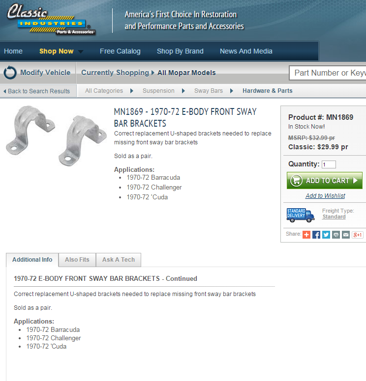

Il y a bien ça qui ressemble chez CI. Mais c'est pour du E-body '70/72....
Rien trouvé pour du B-body :( Image

c'est pareil , si non tu peu le faire toi meme dans du fer plat ;)

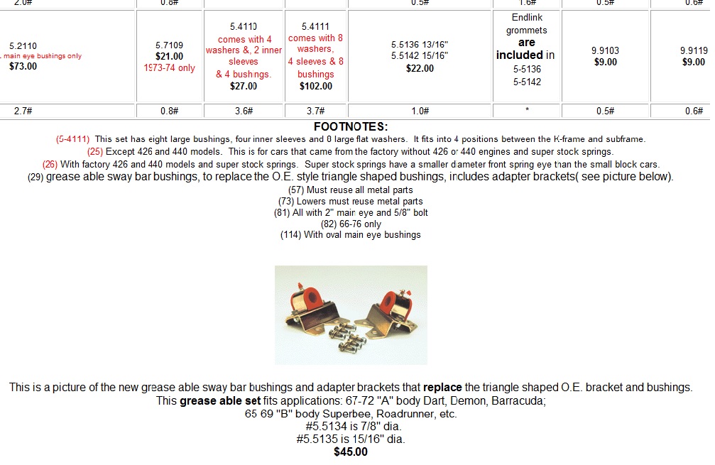

en cherchant pour les 4x4 voici ce que j'ai trouvé
voici le lien:
https://www.suspension.com/moparcar.htm

MessagePosté: Mar Avr 07, 2015 10:20 am
