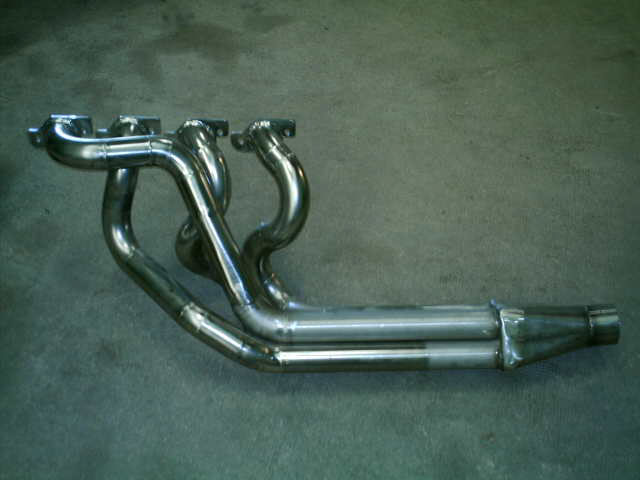

Le coté gauche est bien plus torturé et nous a demandé un nombre d'heures énorme, les tubes s'enroulent autour de l'embout de direction, font des méandres pour garder la même cote que du coté droit, un cauchemar :S Image
Euh, je peux poser une question ? siou plai m'sieu ??? :huh:
J'ai lu un nombre très important de fois cette info, comme quoi il faut la même longueur de tubes ...
Ca sert à quoi? Si ils ne sont pas de la même longueur, ça change quoi ? :dry:
Moi, je demande ça, c'est juste pour me coucher moins con... :blush:

La longueur des tubes influe sur le couple du moteur, les tubes doivent être de même longueur afin que chaque cylindre donne pareil et ne crée pas un déséquilibre dans le moteur, ça doit pas influer des masses non plus sinon les collecteurs d'origine seraient bien plus chiadés...
MessagePosté: Lun Avr 02, 2012 9:34 pm
Une fois soudé au tig et repoli...les embouts ont été fabriqués par un pote chaudronnier, j'sais pas tout faire non plus :blush: :blush:
Au final, 10 % d'écart entre le plus court et le plus long tube, un accès aisé pour les bougies et une excellente garde au sol :woohoo: :woohoo: :woohoo: Image

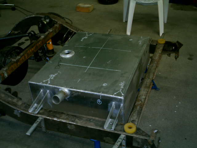

Etant parti à tout modifier, foutu pour foutu, je décide de refabriquer un réservoir d'essence sur mesure en aluminium, le principe de base est d'avoir le truc le plus volumineux possible, cloisonné pour éviter des désarmorçages intempestifs et ne pas être visible quand on regarde la caisse de derrière, j'aime pas les trucs qu'on voit par en dessous (sauf sous les jupes, mais ça c'est une autre histoire...) quand on est derrière une auto. Résultat un réservoir de 82 litres cloisonné latéral et longitudinal, il repose sur le châssis par des pattes (qui vont bientôt être doublées) et reste démontable par en dessous. une bride supérieure pour boulonner un jauge de trans Am modifiée et des ports un peu partout pour raccorder le circuit, vidange, retour etc...c'est tout carré certes, mais efficace :). Image

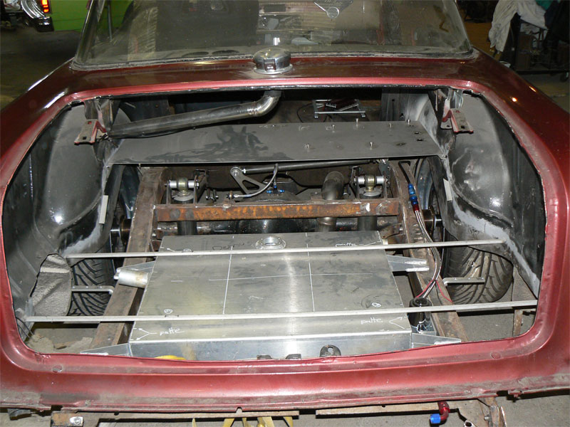

Une autre photo de l'arrière de l'auto sans le fond de coffre, au passage j'ai fabriqué une paire de tréteaux pour poser la coque en hauteur et pouvoir aisément bosser sur la coque et le châssis en même temps, j'ai du poser et déposer la coque une bonne soixantaine de fois en tout :S
La trappe à essence d'origine, assez inesthétique il faut l'avouer, sera remplacée par un gros bouchon de remplissage style AC Cobra sur la baie de pare-brise arrière, la conduite d'essence passe dans le coffre puis fait une boucle dans l'aile arrière gauche avant de rentrer dans le réservoir.
Le fond de coffre est réhaussé, je le reconstitue en tôle inox épaisseur 2 mm pliée et accostée aux bords latéraux. Image
