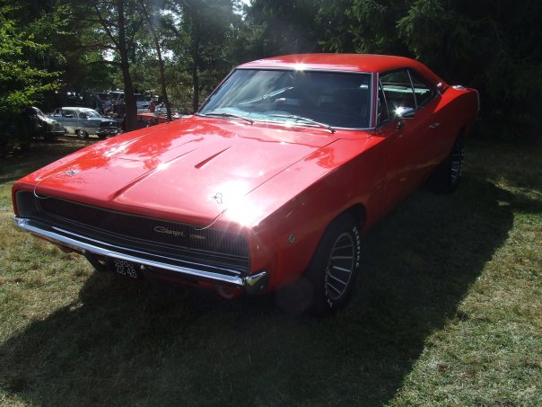

allez les photo de ma belle
voici la Miss MOLLY

Salut Tommy,
Bienvenu sur le forum
Je me permet de mettre ta photo, j'adore le contraste charger/laguna.
Sorry officer, I thought you want to race

j arrivais pas a la mettre nikel moi aussi j adore cette photo pour le contraste et car c etait ma derniere sorti avec mon pere a mes coté :(

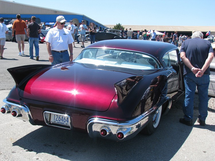

oh le médisant elle est pas orange j aime pas le orange elle est rouge pompier et dans l avenir elle sera cherry dark candy je vous met une photo de la couleur
j adore cet effet de rouge qui emerge du noir a la lumiere
par contre moi je le veux plus rouge et moins rosé
