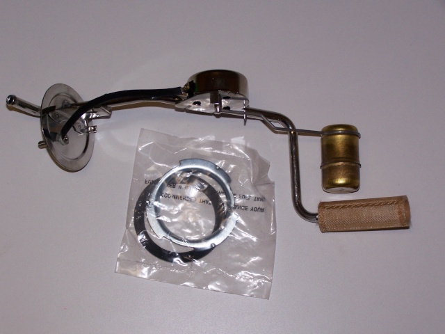

Voici du nouveau de la plymouth
Je profite de mes congé pour bosser un peut sur la plymouth
J'ai enfin monter mon réservoir d’essence avec sa nouvelle jauge
Fini la nourrisse de 10 litres et de m’arrêter a chaque station service que je croiser sur la route
La jauge neuve avec le joint et la pièce pour faire tenir la jauge sur le réservoir

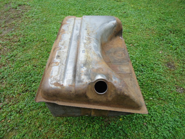

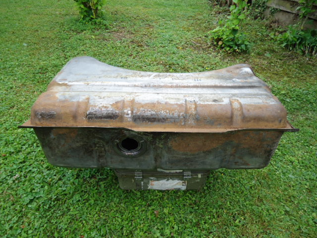

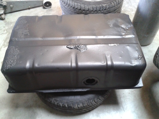

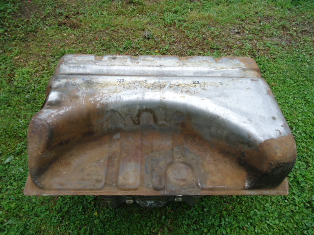

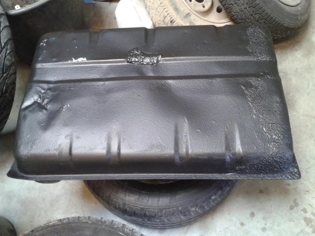

Le réservoir que j'ai poncer et repeint
Maintenant le réservoir est poser sur la plymouth, mais j'ai un autre soucis la jauge du mano ne marche pas :(
Il faut que je regarde a se soucis et prochaine modif, la pose du démarreur que j'attend et la pose du carbu holley et du filtre K&N :)
