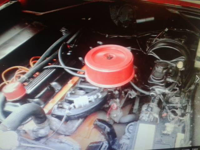

ok :) voila le moteur

et je vien de recevoir un filtre a air edelbrock, histoire d'améliorer un peu le visuel:blush:
