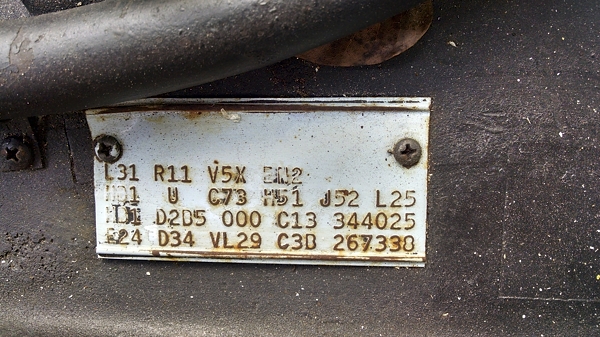

y 'a un endroit sur le net pour comprendre la plaque constructeur ??
PLYMOUTH DUSTER 1973 SLANT SIX 225 ci

ce n'est pas le VIN ,ça c'est bon
c 'est la plaque qu'il y a sous le capot Image

Avec ça tu as tout.
Voici un lien remplis les cases et tu auras tout ce que tu veux
http://www.mymopar.com/index.php?pid=87

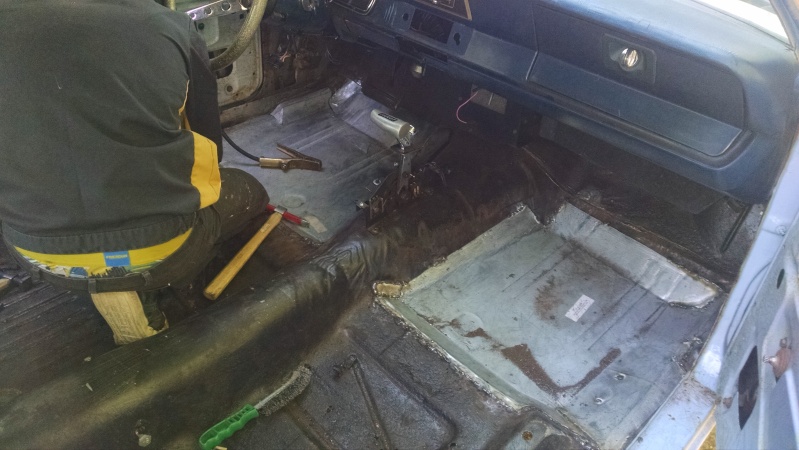

la voiture etait livre avec une plaque pour refaire le plancher avant cote conducteur (je le savais quand je l'ai acheté)
apres avoir enlever les banquettes et la "moquette" d'origine il c'est avéré que je devrais aussi remplace le plancher avant passagé ,moins abîme que son voisin mais a refaire quand meme.

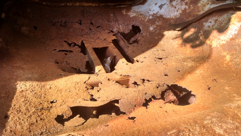

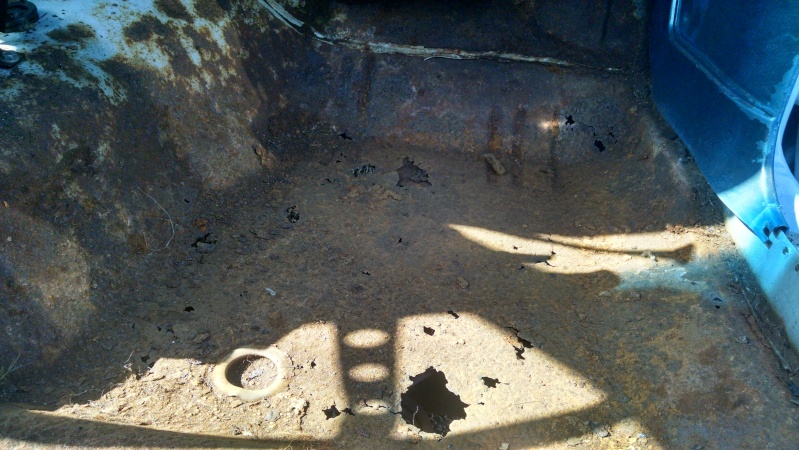

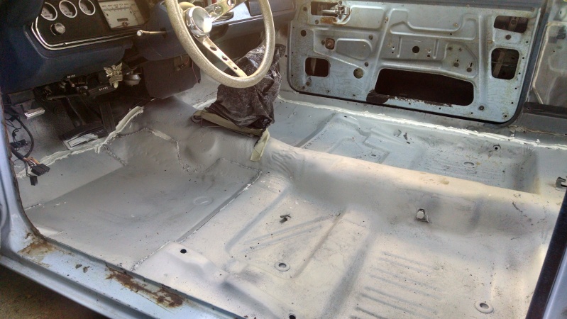

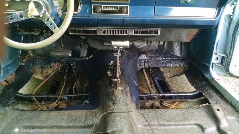

plancher conducteur
plancher passagé
preparation avant mise en place des toles
mise en place et soudures
resultat final
