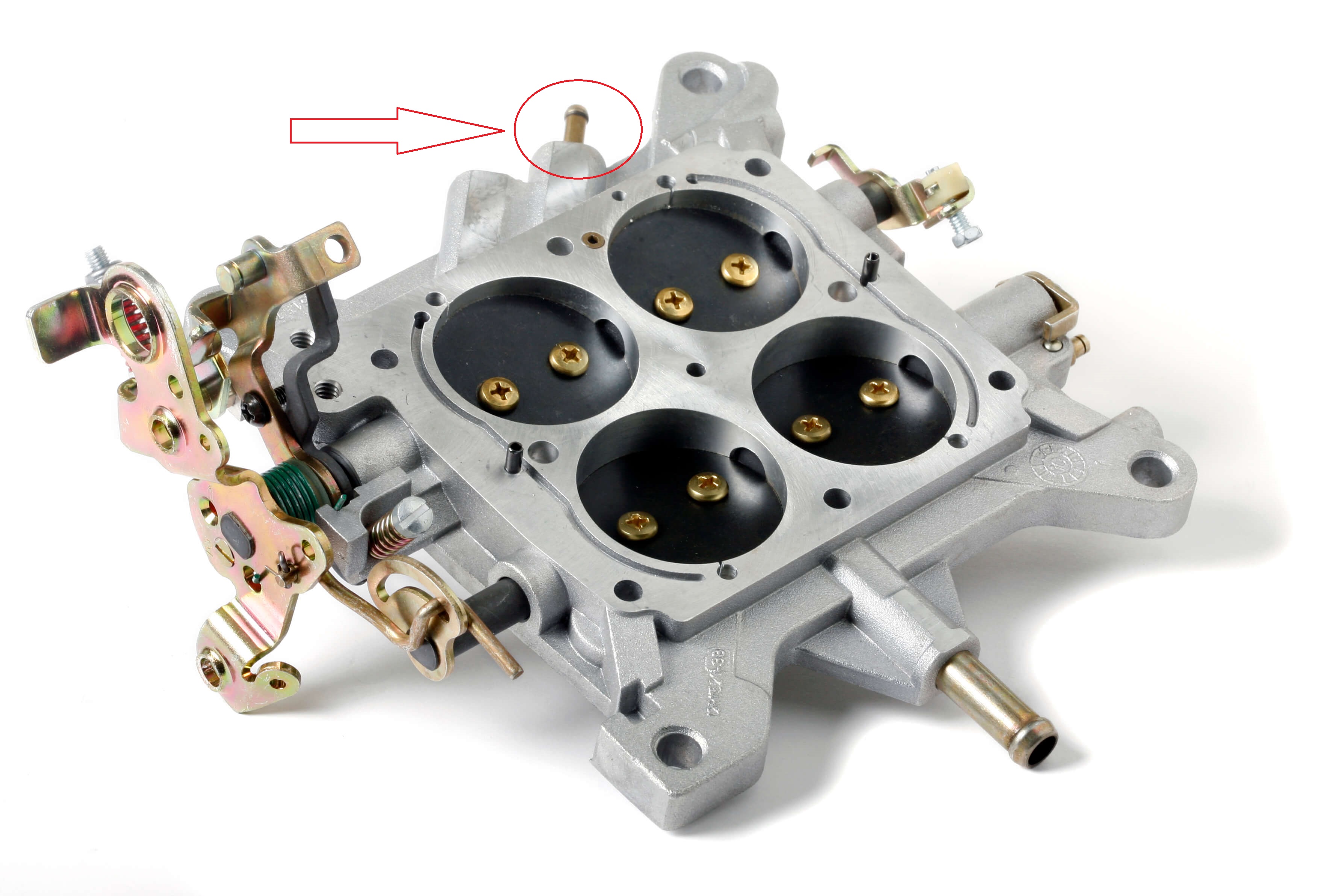

hey,
Le holley est remonté le niveau des cuves est bon et il n'y a plus de fuite!!!
bon je confirmerai le bon fonctionnement avec un essai routier mais cela semble bon!!! :dance: :dance:
j'ai une question
En démontant le carbu, sur la base plate j'ai remarqué que les deux tube de dépression de l’assistance au freinage et celui de la pcv valve on été enlevé et bouger avec un bouchon.
j'ai besoin d'utilisé celle pour le retour d'huile de la pcv valve
Savez vous la taille et ou je peux acheter le bout de tube qui se monte dans la base plate (si vous avez celui de l'autre coté je suis preneur aussi)
