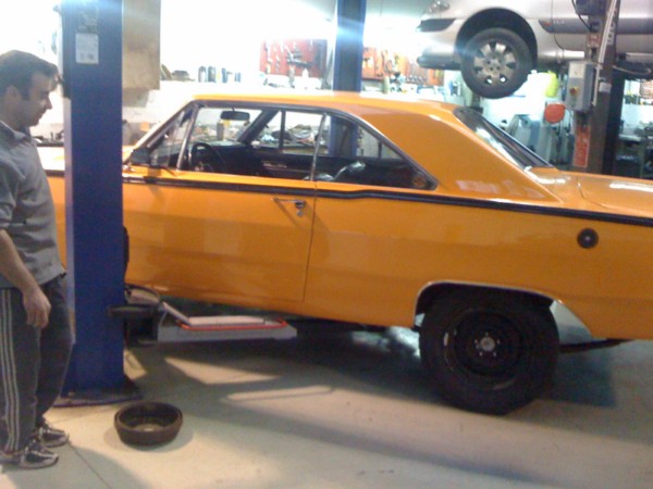

fait, manquait plus qu ' a mettre les petit hub caps, et se tapper environ 600 bornes de rodage, avant de foutre le pied dedant... Image

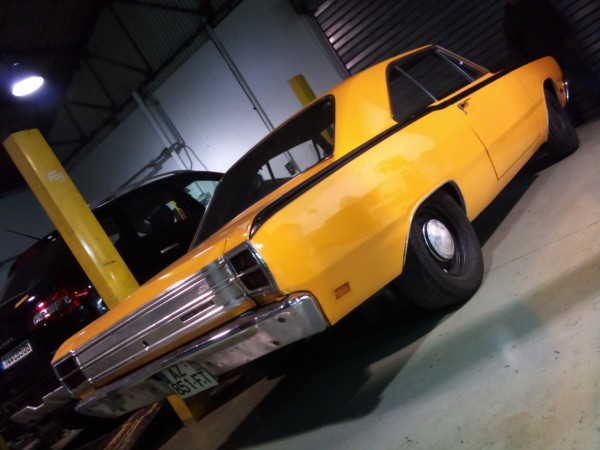

C était fait... quelque bornes à faire et on allait voir ce qu on allait voir! Image

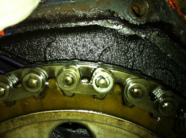

Ces mois d'attente furent les plus long de ma vie!
avec démontage du la pipe d admission, en vue de la gueule de l AAC et de la ditrib, il fut plus raissonable de contrôler le reste...
Coussinets de bielles etc etc...
La distrib... cherchez l 'erreur! Image
TLBT SPIRIT

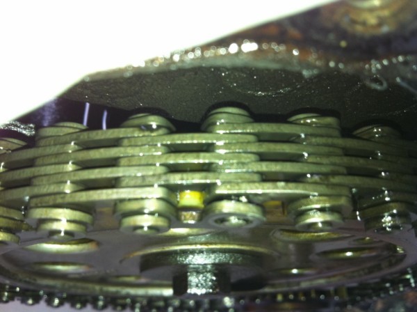

 Sujet du message: Re:Dodge DartGT 1969 440
MessagePosté: Lun Mar 05, 2012 9:14 pm
Messages: 3044
de façe Image
TLBT SPIRIT

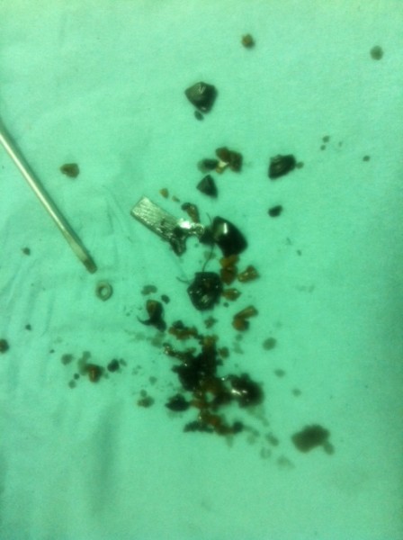

MessagePosté: Lun Mar 05, 2012 9:17 pm
Messages: 3044
et oui... Une petit maillon faible manquant à l appel! parmi la crasse et limailles diverses et joints de queues de soupapes...
Retrouvée plus tard dans la crépine de pompe à huile... Image
