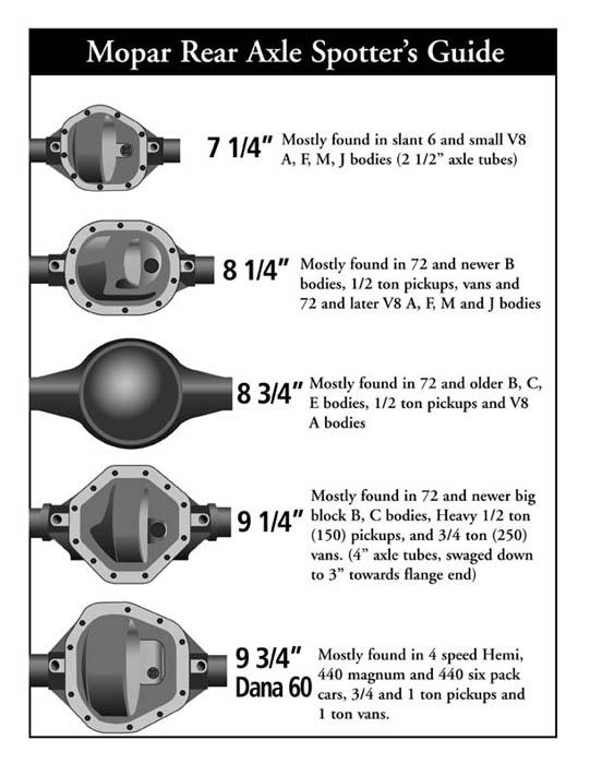

quelqu'un peut me dire le nom de ces silencieux?c'est pas cherry bomb?
et si vous avez un lien d'un site qui permet d'identifier le pont?

C'est bien des cherry bomb que tu a !
pour ton pont regarde le carter et suit le dessin ^^
Vue la photo sa a l'air d'être un 8 3/4 mais je ne m'avance pas
MessagePosté: Dim Mai 29, 2011 8:48 pm
Le cul rond sans un seul boulon: magnifique 8.75...Si en plus il est autobloquant, alors bonne pioche ! (Bien que dans le cas d'une grosse berline cool, je suis pas sûr que ce soit un avantage...mais tu trouveras à l'échanger sans soucis avec un crevard qui se fait un Muscle Car !!) :P

pour savoir si c'est un autobloquant faut lever l'arrière et tourner une roue...l'autre ne doit pas tourner c'est çà?
MessagePosté: Dim Mai 29, 2011 9:10 pm
dizen45 écrit:
Merci pour les infos
Elle tourne dans le même sens il me semble.

effectivement j'ai trouvé ma réponse:blush:
