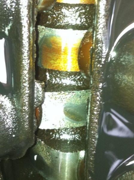

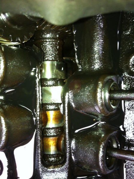

AAC bouffé jusqu'au bout... Image

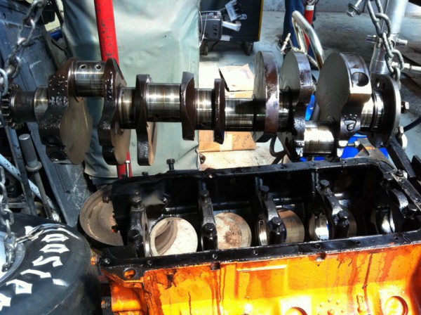

(je n ais pas récupéré toutes les tofs de la resto du bloc)
Lorsque Laurent s est âpreté à à enlevé les coussinets de bielle pour contrôle, chaque piston est tombé raide...
Plus aucune résistance envers la parois du cylindre!
Elle etait la ma fameuse conso d huile!
Entre la distrib à deux doigts de péter et de me faire une salade de bielles, et le reste, j y avais échappé belle, une fois de plus...
Le moteur était usé, mais correctement, mais de rayure de sur les cylindres, usure sévère, mais propre... vilo, controlé, en bon état... Image

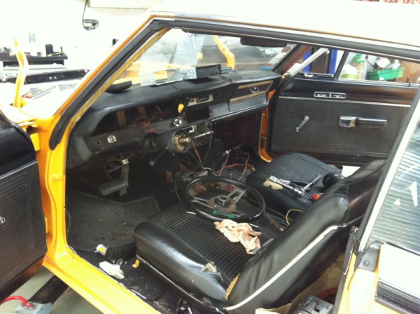

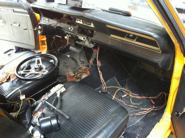

du poids de gagné....
Les fils electriques, il y a en avait... beaucoup trop! Et branché n importe comment... Image
TLBT SPIRIT
 Sujet du message: Re:Dodge DartGT 1969 440
MessagePosté: Lun Mar 05, 2012 10:52 pm
Messages: 3044
Je vous cache pas mon anxiété quand j ai vu ce bordel...
Mais comment faisait t il pour s y retrouver... Image
