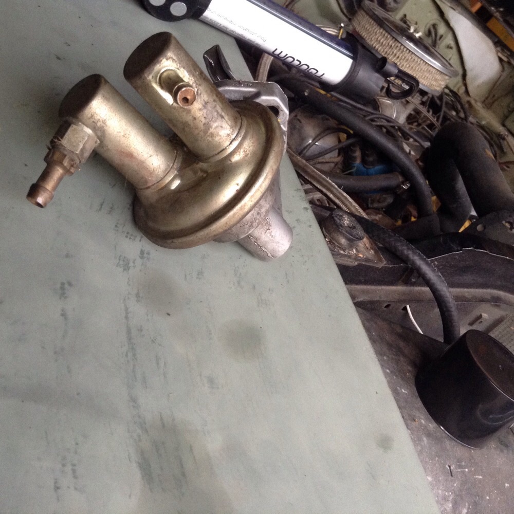

C'est vrai que si elle était arrivé avec un slant six, j'aurais vraiment déprimé -_-' j'ai vu le 440 démonté sur lbc mais je vais un peu attendre garder le budget pour la carrosserie et finir par le moulin ! Bon ce soir c'était remplacement pompe à essence (qui a pas l'air toute fraiche ^^) et conduite d'essence !
 Sujet du message: Re:Dodge charger 1968
MessagePosté: Lun Juin 01, 2015 10:43 pm
Enregistré le: Ven Déc 12, 2014 10:31 pm
Messages: 217
. Image
