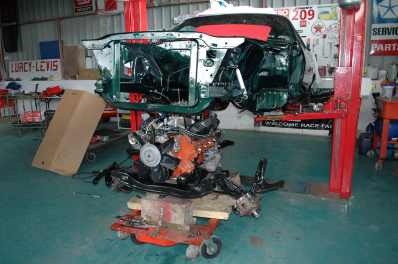

Bin, ouais, le double j'te le confirme...Je suis pas chaud pour sortir moteur et boite en même temps...Pour plusieurs raisons: le poids, pour commencer, ensuite le volume. C'est trés long, moteur plus boite et il faut vachement donner d'angle à tout ça pour extirper le tout par la baie moteur...Et il faut lever sacrément haut !! De plus, faut pas oublier de bien vidanger la boite, sinon bonsoir la douche dés que tu l'inclines (à moins de se bidouiller un bouchon efficace pour la queue de boite...)
De plus, le poids de l'ensemble fait que c'est pas facile à manipuler, et à la moindre inertie douteuse, c'est un pain maousse dans le compartiment moteur !
Je ne parle même pas de l'éventualité où tout pète quand tu es au plus haut, hein, j'te fais pas de dessin, mais c'est voiture = poubelle s'il tombe dessus, moteur = poubelle s'il tombe au sol (carter, pick-up, échappements, etc...) et boite = poubelle (queue pétée, etc...)
Je sais que ce n'est pas évident pour tout le monde, mais pour avoir fait ça des années "par le dessus", je dois dire que j'ai été grandement convaincu par la méthode "par le dessous", en tombant tout l'ensemble moteur+boite+train avant, à l'aide d'un pont élévateur...
J'ai même vu des gars lever le nez de la voiture avec un palan, en laissant tout le train avant au sol !! Couillu...
Mais franchement, si t'as accés à un pont élévateur, n'hésite même pas, et tombe tout le train avant avec l'ensemble moteur boite...

On verra pendant l'action. Peut être que j'irai désolidariser la boite si c'est vraiment trop chaud, mais Joseph aux mains d'argent (mon père quoi) a l'air sûr de lui. Les boites méca sont moins volumineuse aussi, j'espère que ça jouera. Dans tous les cas, on fera gaffe. :)
Je vais tout vidanger avant comme ça pas de soucis ;) Le compartiment moteur est déjà plein d'huile depuis que ma sonde de pression d'huile avait peté et giclé 2l d'huile a peu près partout le temps que je m'arrête vite. :lol:
Mais c'est sur que passer tout par le dessous comme tu as fais.. C'est propre, c'est net.

Je confirme ; c'est beaucoup plus simple et efficace par le bas ;) et moins dangereux:whistle:
Quand tu le sort par le haut, faut pas oublié que les ammorto se détende, donc la caisse se lève et tu perds encore quelques cm.:dry:
