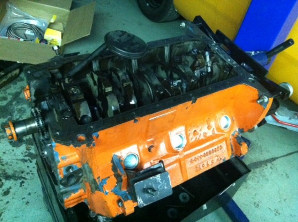

Nettoyage complet du bloc, circuit d huile etc etc...
Etant vraiment short niveau timing, il n a pas vu avoir une nouvelle peinture, mais c est pas bien grave... Image

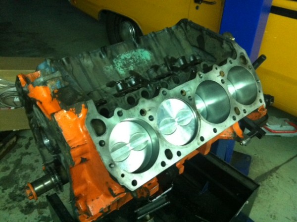

Réalésé avec ses pistons tous neufs.. Image

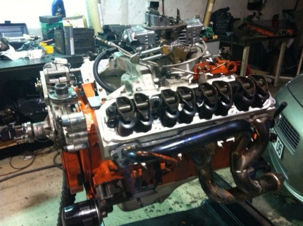

Messages: 3044

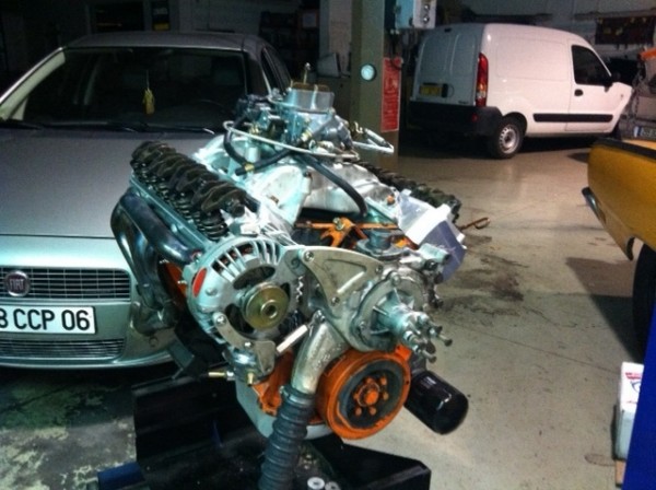

Avec ses belles petites culasses, et le reste...
Le timig etait tellement chaud, qu il fallut remettre les culbu d origines, les neufs n' étant pas arrivés à temps... Image

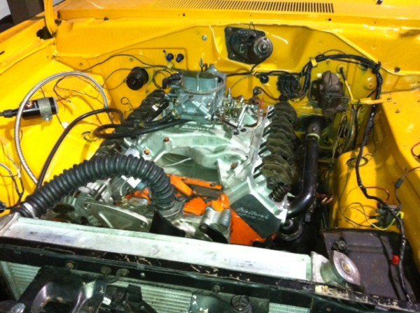

De coté Image

et à sa place, rentré au chausse pied! Image

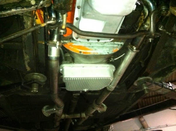

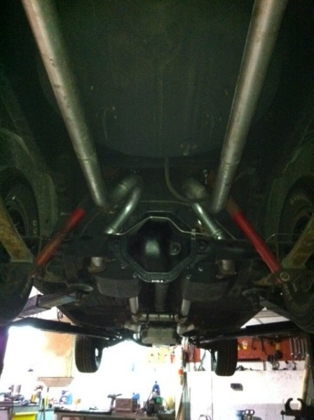

Messages: 3044

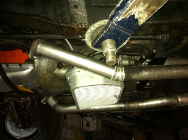

ligne d'echappement... complète, étanche, et droite!
Finit les remontées d échappement par le coffre et dans l habitacle! Youhou Image

Messages: 3044
soudure revue et coude clean (dommage, j ai plus la photo de l ancienne ligne) Image

MessagePosté: Lun Mar 05, 2012 11:04 pm
Messages: 3044
bis Image

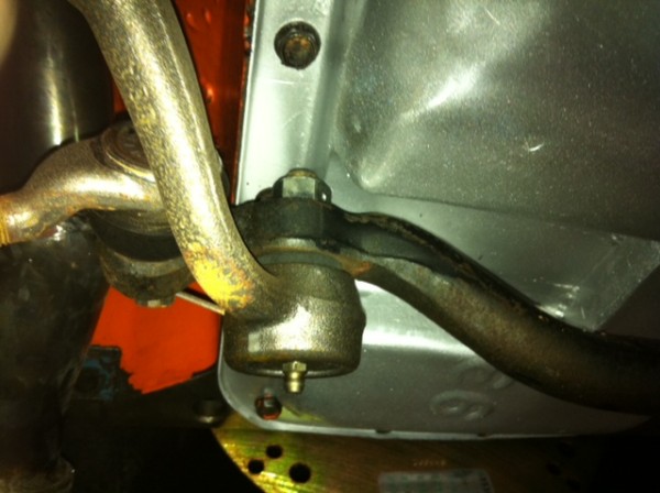

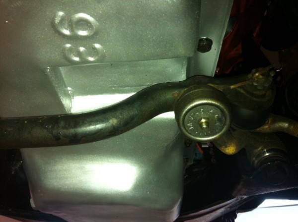

Messages: 3044

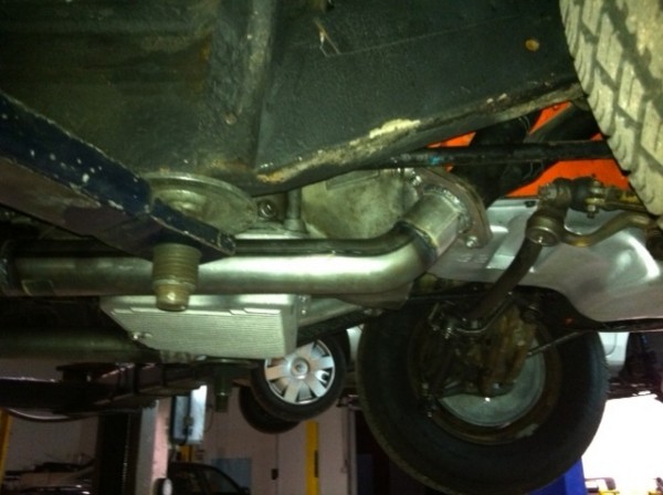

carter d huile revu, retaillé et ressoudé! un des principaux soucis lorsqu on met un big block dans un A body...
On ne peut pas tourner à fond! On achete un carter adapté, ou on fait faire ce genre de modif, si on veut tourner.. Image

Messages: 3044
la, ça va mieux... Image
