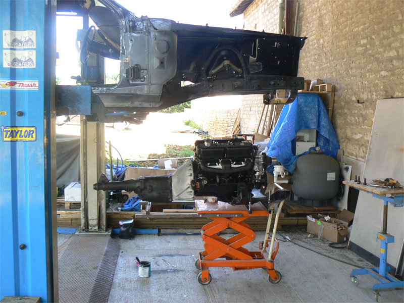

Je sais que ce n'est pas évident pour tout le monde, mais pour avoir fait ça des années "par le dessus", je dois dire que j'ai été grandement convaincu par la méthode "par le dessous", en tombant tout l'ensemble moteur+boite+train avant, à l'aide d'un pont élévateur...
J'ai même vu des gars lever le nez de la voiture avec un palan, en laissant tout le train avant au sol !! Couillu...
Mais franchement, si t'as accés à un pont élévateur, n'hésite même pas, et tombe tout le train avant avec l'ensemble moteur boite...
Imagehttp://www.mopar-owners-club.com/images/fbfiles/images0/moteur_cuda_008mod-06502599b9024293c4cae659d209fd2e.jpg[/img]

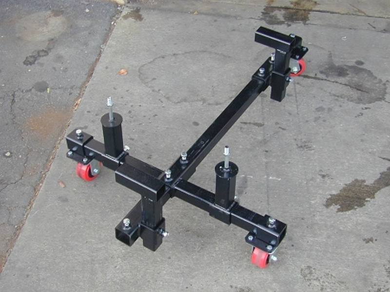

UsCarTool vend des "outils " pour ça, un chariot pour poser le kmember + moteur+train avant+boite dessus

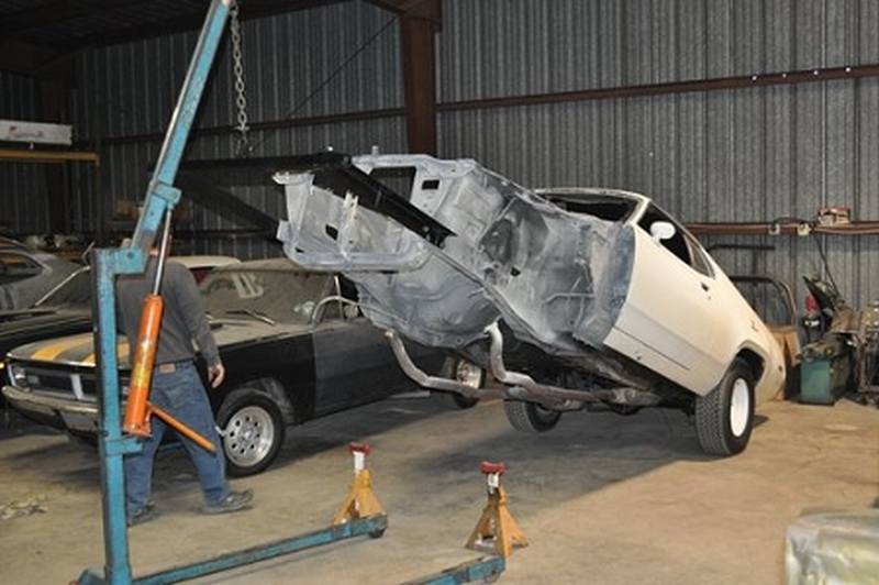

la barre que tu fixes sur la caisse, ensuite tu lèves avec la chèvre.

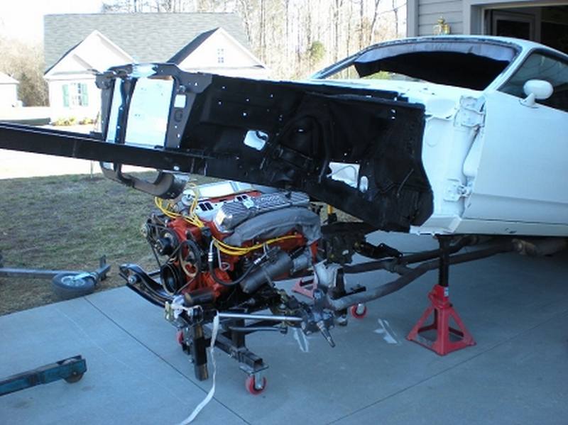

MessagePosté: Jeu Jan 19, 2012 7:39 pm
Messages: 3107
et hop.

ba voila une bonne nouvelle !! les barre pour lever , il y a moyen de le faire !idem pour le chariot (peu etre moi réglable , mais bon ^^)
Je vais me pencher sérieusement sur la question .
en plus d'après la dernière photo , il faut pas lever spécialement haut .
un peu quand même , mais ça devrais pouvoir le faire dans mon garage !!

un pont élévateur 2 colonnes
une table élévatrice hydraulique
une chassis support bricolé
Et hop, voilà le travail !!!!!pfffff, c'est pourtant pas compliqué :lol: :lol: :lol: :lol: :lol:

MessagePosté: Jeu Jan 19, 2012 9:27 pm
ça alors cest top!!! un pont 4 colonnes une table élévatrice cool !!! va falloir que je t'amène
mon véhicule moi....:lol: j'ai un moteur à monter sur mon van;) ;)
