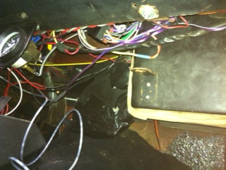

une autre vue Image

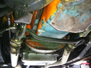

bon, c etait bien moche... mais ça m avait depanné en tout cas Image

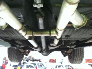

le bordel de fil electrique dans le compartiment moteur... Image

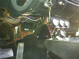

de l autre coté Image

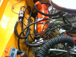

à l interieur.. :S Image

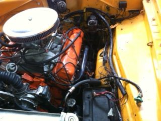

bref du pas beau avoir, désormais, il en était finit de ce bordel! Image

l' autre fois j ai mis le nez dans le faisceau du grand chekodee( panne oblige) quand je vois la complexité du faisceau, les branchements, l 'electronique et les faisceaux de nos vehicules des seventies ça me laisse songeur!! c'est vrai qu'un faisceau bien ordonné et fini ça change des fils balladeurs , epissurés et bidouillés passés dans les mains de pseudos-electricienspeu habitués à nos vehicules.;)
