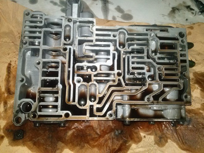

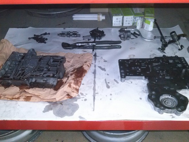

Sinonz ce jour je me suis occupé à mettre en pieces le valve body avec une surprise en le tiroir de régulation de pression completement grippé dans son logement .... obligé de l'enlever en tournant avec une pince !
 Sujet du message: Re:Dodge D150 1983
MessagePosté: Sam Déc 07, 2013 8:42 pm
Messages: 2974
Le truc bien crade avec des crouton dedangeuh ....

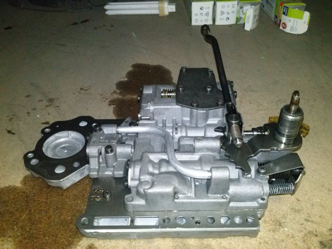

Et le bignou tous clean de partout .... m'a pris quant meme un bon cinq heures cette histoire !

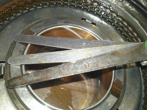

Sinonz marre d'attendre trois malheureuses rondelle et quek bushing il m'est pris l'envie de réassembler la front clutch , apres en avoir un peut chier avec le cylindre central j'ai remit ressort et rondelle puis les disques metal et garnis gaufré puis apres la derniere grosse en metal le circlips .
Résultat un jeu sous circlips de 2.4mm soir 0.090" ..... très biengueh .

J'en ai profité pour remonter la rear clutch mais autant pour la front clutch j'étais dans les clous autant la je suis trop juste avec quekchose comme 0.010 donc demain je revoi cela histoire d'etre dans les 0.025<>0.045 ; dans un premier temps je vais reprendre les trois anciens disques métal les moins abimé de tout le pack pour essayer de gagner en jeu .

En effet le dernier plateau avant le circlip ( la pressure plate) étant assez endomagé et n'ayant rien d'autre comme circlips je me suis dit qu'en allant voir un tourneur il pourrait me resurfacer le plateau ET m'en rabotter un peut du meme coup > plateau plus fin > plus de place pour les disques et clearance au circlip au top donc j'ai 0.010(0.25mm) et je voudrai genre 0.030 (0.75mm) ; je lui demande donc de retirer 0.5mm ........... résultat un plateau tout beau et une fois tout rempillé bein un jeu de 0.030 (0.75mm) sous circlip pile poil au dessus du minima ...... voilà mes Front et Rear clutch dans les tolérances .

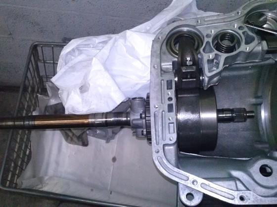

Bon apres avoir un poil galeré avec mes jeu interne de boite j'ai finis le remontage de cette derniere et avec l'aide de mon frere avons remis cette derniere en place puis ai remit le moteur pour reconnecter l'ensemble fixation av ar et tour de boite avec convertisseur .....

Et puis ce soir sans avoir remonté la calandre il fallait que je sache et je l'ai démarré , et ai réussi plusieur marche avant et arriere dans le garage .......... il bouge ce con !
