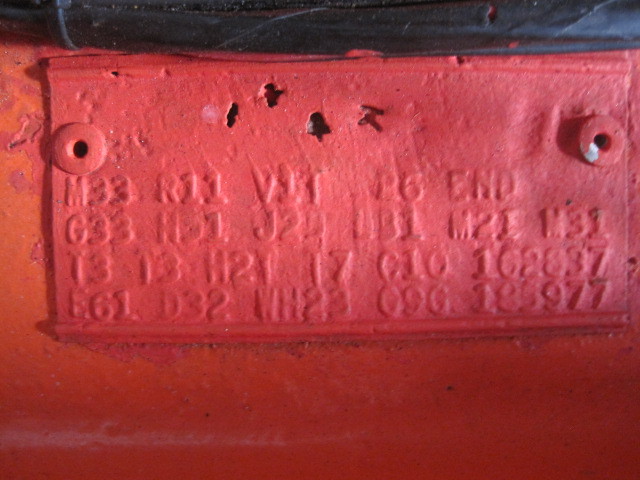

Mets nous une photo de ta fender tag,l'un d'entre nous se fera un plaisir de te la décoder..

Voici une photo du fender tag pour ceux qui savent les lires

En vrac et incomplet:
C10: fabriquée le 10 décembre 1968 (modèle 69)
E61: 383ci 2bbl 290hp
D32: A-727 HD Torqueflite
G9G: G: 383 2bbl 9: 1969 G: usine de Saint-Louis
26: radiateur en 26"
R11: Radio AM
M21: Roof drip rail molding
M31: belt molding
M33: body side molding
