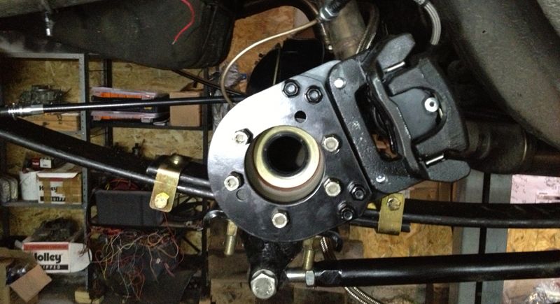

MessagePosté: Dim Fév 10, 2013 8:11 pm
Bon... ça fait pas loin de 15 jours que "j'espère" que les températures vont remonter
Faire e l’électricité ou sertir des durites quand il fait froid... c'est... pas ma passion
Donc, quoi faire quand il fait 6°c dans son garage et qu'on a quitté le Québec PARCE qu'on ne supporte pas le froid??? :blink:
Virer des boulons qui sont en place depuis 41 ans... ça tiens chaud :angry:
Et heureusement que j'ai un pont!!! :S

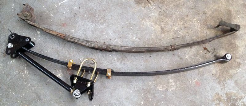

Ce pont de Charger (ou coronet... pas sur!) 66 m'a couté 350€ livré ici (sablage et peinture epoxy inclus) le tout depuis les USA par la poste, sans douane... :woohoo:
J'ai virer les vieilles lames (qui commençaient a fatiguer) pour mettre les monolames, les calltracks et surtout les subframes connector
Je ne sais pas encore si je vais positionner l'étrier vers l'avant ou l'arrière, c'est le câble de freins a main qui le décidera :-/
(les deux montages sont possibles)
Et, préparation de l'installation du loop...

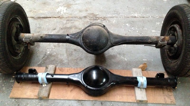

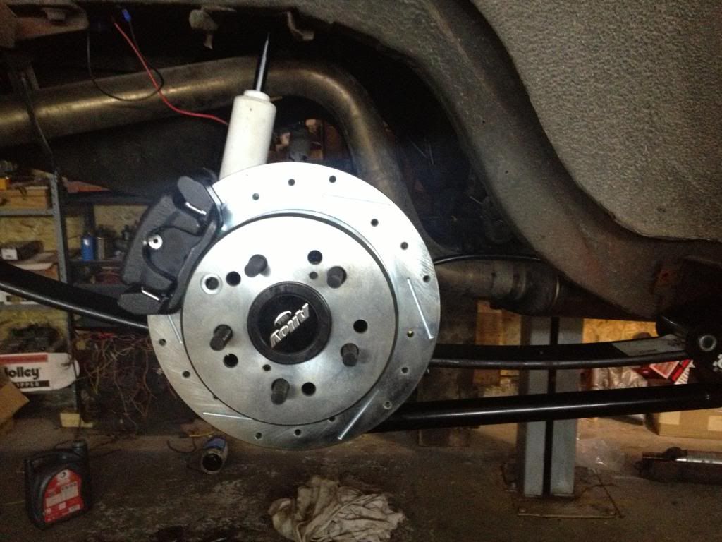

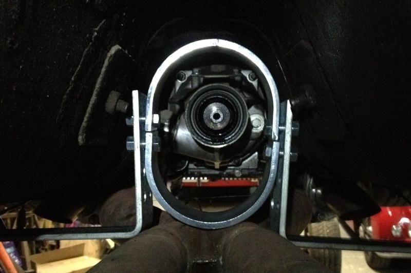

MessagePosté: Dim Fév 17, 2013 11:05 pm

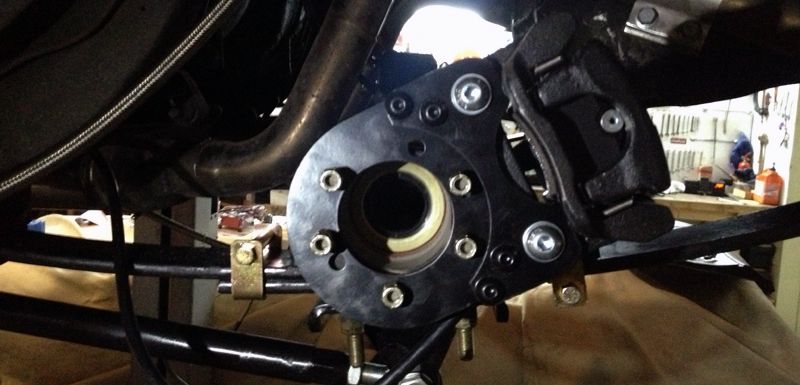

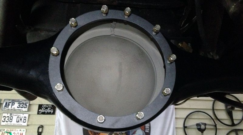

Différentiel enfin terminé!!!
Il a maintenant un suregrip tout neuf de chez Dr.Diff, évidement tous les bearings neuf (et le "super kit" de... dr.diff encore...)
ET mon bon vieux 323 qui avait mu ma voiture pendant 39 ans (j'ai fais 2 ans avec le 4.10) est revenu enfn a sa place... en 3.73!
J'ai donc pu monter les arbres de roues et les freins a disques
Vous n'imaginez pas le bonheur de monter "que du neuf" !!! :woohoo:
Du coup, la voiture est de retour sur ses 4 roues... et si avant elles étaient dans l’alignement des ailes, maintenant... elles sont "légèrement" vers l'intérieur (vive les pont de B-body!)
MessagePosté: Dim Fév 17, 2013 11:41 pm
Messages: 940
AMEN c'est vraiment du super boulot :blink: elle va vraiment être ultime ta Cuda
MessagePosté: Dim Fév 17, 2013 11:59 pm
Beau matos !!! :woohoo: quand je pense que ça va etre caché par des jantes :whistle:
MessagePosté: Lun Fév 18, 2013 12:21 am
Peter écrit:
C'est clair!!! J4ai mis une des 7 pouces en place... on ne voit plus rien!!! :huh:
Par contre, les monolames, les amortos réglables et les caltracks...
quand tu reposed la voiture sur ses roues et que tu appuis sur l'arrière...
RIEN NE BOUGE!!! ÇA NE S'ENFONCE PAS!!! :huh: (va falloir que j'apprène a régler tout ça)
J'adorais son look "racle bitume"... avec son carter de boite à 5,5cm du sol...
Mais, avec des suspensions neuve AV/AR... Ben là... c'est fini!!! J'ai l'impression de passer en mode 4x4!!! :blink:
