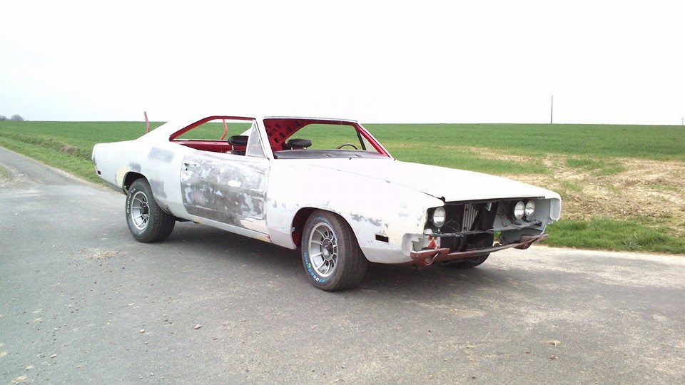

MessagePosté: Jeu Avr 03, 2014 2:44 pm
Enregistré le: Mar Aoû 07, 2012 8:35 pm
Messages: 226
Localisation: SALIGNY
bonjour à tous,
pour donner un peu de nouvelles du projet, je m'apperçoit aujourd'hui d'un message d'Elliot sur youtube!
Excusez mon manque de réactivité, j'ai (pour une fois) un quotidien TROP chargé.
Alors les jantes, j'ai pris des american racing vector 7*15 et 8.5*15 chez summit avec des 235/60/15 & 275/60/15.
Ca donne ça:
J'ai pu essayer l'engin après des problème de freins qui ne sont pas tout à fait réglés, les freins était soit disant "refaits" et résultat
j'ai changer les trois flexibles, les pistons du maitre cylindre (compartiment moteur), les maitres cylindre arrière, et quand j'ai voulu changer le kit joins des disques avant ct pas les bons, et je ne trouve pas la bonne référence (BEndix 4 pistons)
En vidéo j'ai pu faire çà
https://www.youtube.com/watch?v=-f3mEHq-DWo
Et çà!
https://www.youtube.com/watch?v=UBxkzx3lCv4
ça avance...
Sorry officer, I thought you want to race
MessagePosté: Jeu Avr 03, 2014 3:51 pm
il a raison ton fiston:
BRAVO PAPA!!!:pouet: :woohoo: :woohoo:
MessagePosté: Jeu Avr 03, 2014 4:00 pm
Tu veux dire cylindres de roues AR et pas "maitre cylindre arrières" :S , et pour les disques avants, je pense que tu parles des étriers 4 pistons :unsure: , si c'est ça, les rois d'internet vont te trouver ça ;) , après à ta palce, je monterai un kit de freins neufs parce que les étriers 4 pistons, si c'est comme les GM de ces années là, ce sont des bêtes à chagrin je pense :(
