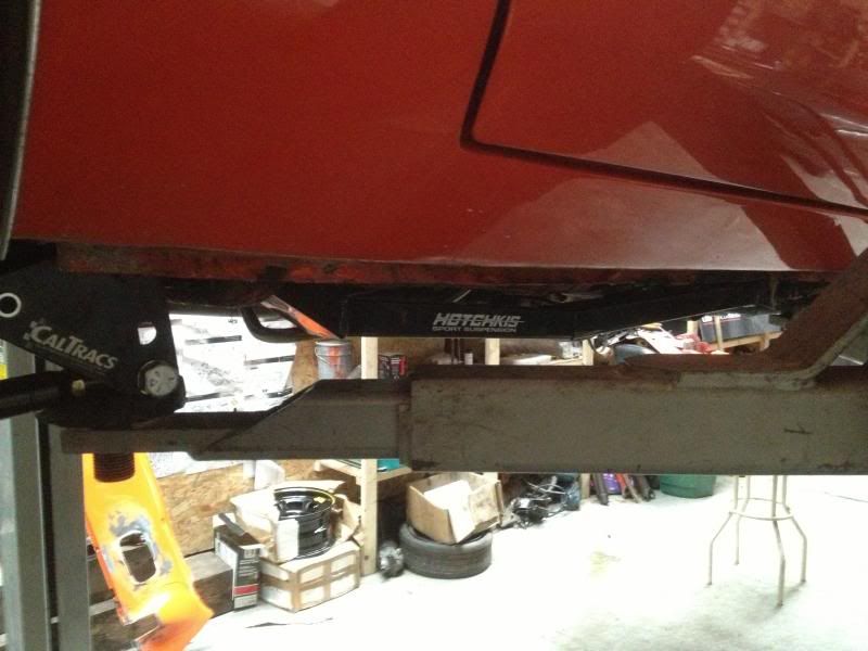

Mes Hotchkis, au point le plus bas, ils sont 8 cm plus bas que la tôle de la caisse, soit a peu près comme certains point des échappements
A la rigueur, les "triangles" Caltracks sont un poil plus bas!
(d'un autre côté, entre les monoblades, les tirants des caltracks, et les Hotchkis donnent un côté plus racing (?) à l'ensemble! :)
