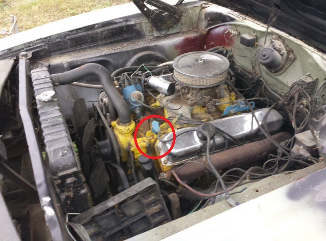

Je ne sais pas s'il y a vraiment des 440 "police" avec une config particulière.
Mais tu peux déjà vérifier si tu as un bloc "standard" ou "HP".
C'est visible ici: Image

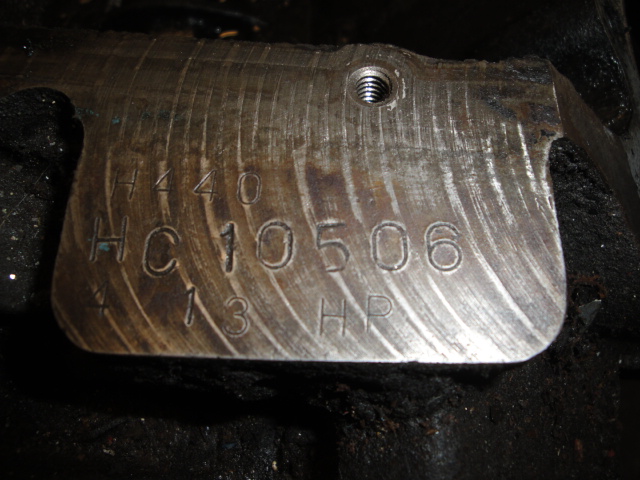

C'est directement visible sur le block de ta caisse à cet endroit (entouré d'un cercle rouge): Image

je sais pas s'il y a des moteurs HP en 71, en 68 69 70 c sur mais apres
