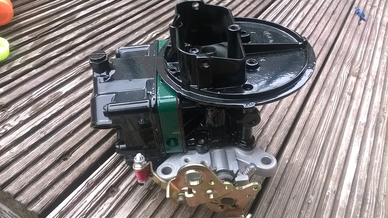

bon du coup, pour le passage a l'ethanol, il me faudra:
-Un nouveau réservoir :lol: (le mien est bientôt HS) il y t'il des réservoir spéciaux à avoir pour l'éthanol ou on s'en fou un neuf et c'est bon ?
-Refaire une partie du circuit d'essence, je garde mon circuit d'essence en dure mais je change les souples par des durites modernes.
-Un carburateur éthanol. Il y t'il des carburateur éthanol d'occasion ? quelqu'un à t'il un lien ?
-Pour la pompe à essence j'ai une question ;) on me dit de passer à une pompe électrique. Ok c'est cool mais c'est à dire ?
j’enlève ma pompe à essence mécanique et je met une électrique a la place ? Je rajoute en plus de ma pompe meca une pompe Electrique ?
Une pompe Electrique immergé dans le réservoir c'est bon ?
 Sujet du message: Re: Dodge coronet 1969 440
MessagePosté: Lun Nov 21, 2016 11:21 am
Moi j'avais trouvé le mien sur ebay motors :
(Je sais pas si je le garde ou pas ...)
MessagePosté: Lun Nov 21, 2016 11:22 am
mais en fait c'est un reconditionné,
pour "E85ifié" un carbu, il faut changer les membranes en silicone et mettre des gicleurs plus gros.
