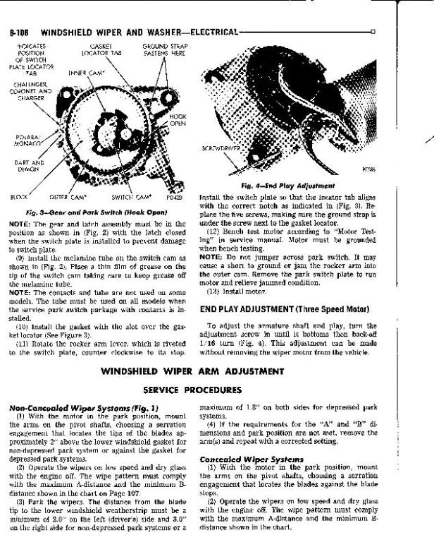

Sinon pour le switch c'est niquel, manquait aussi une masse, les vitesses fonctionnent et la remise à zero est ok aussi, j'suis juste un peu décu, quand je met Off les balais revienne en bas mais pas au fond du logement, il reste un peu coincé entre le pare brise et la baguette chromé, ce qui est sur c'est que ce n'est pas la baguette qui coince, c'est bien le moteur qui s'arrete un peu trop tôt, j'ai essayé de régler directement à l'écrou du moteur mais j'suis déjà au max et sérré à fond, j'ai fait des recherches et j'ai trouvé ceci, j'suis quasiment persuadé que la soltution est là dedans mais mon anglais est naze et le traducteur donne vraiment moyen, sauriez vous si c'est marqué?

Bon ben trouvé, simplement la base des bras d'essuie glace à régler en trichant sur les cannelures, c'est maintenant Ok ils retombent dans leur logement.
