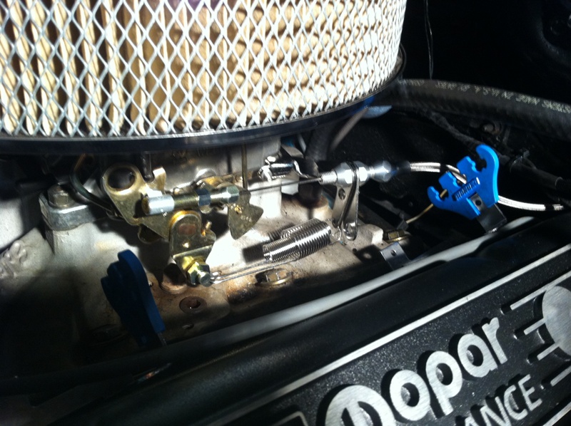

Montage d'un câble d'accel Lokar qui va bien ! (Merci Fred pour le "Bracket" )
C'est agréable de monter quelque chose qui s'adapte parfaitement et ne pas être obligé de bidouiller un truc :P
Il ne me reste plus qu'à monter le câble de kickdown lokar et ça sera nikel !

Ca à l'air jolie bien fait tout ça !
tu verrai le mien de cable accélérateur ahaha il tiens avec un morceau de petit durite pour pas qu'il parte :side:
:side: :side:
Faut que je le change d’ailleurs! Bon pour le moment c'est pas le plus important! J'ai reçue mes joint de de queue de soupape ;) Bientôt j'applique la technique de la corde!
Les tiges pour faire passer les fils, relié à ton cache culbu vont faire passer tes files de bougie ou électrique ?

lelone écrit:
C'est pour faire passer le fil de bougie du cylindre 7 qui est côté habitable.

Heinnnn ok :)
Je me demande moi si je vais pas utilisé c'est machin pour faire passé des cables pour que ca fasse plus propre car comme toi 1 pin peut contenir 4 cable et j'en est souvent que 1 qui passe ...
Mais c'est pas très catholique apparemment car c'est prévue pour les fils de bougie!
Question! j'ai les même cache culbuteur que toi et du coté passager, entre ma pipe et mon cache j'ai une gaine de fils pour la bobine, alternateur phare.
Toi aussi? si oui tu les a fait passé comment ?

lelone écrit:
Heinnnn ok :)
J'ai mis ce genre de truc pris avec les vis du cache culbu :
http://www.bps-racing.com/pontet-rond-pour-passage-de-cables-electriques-diametre-4mm-100-pieces.html

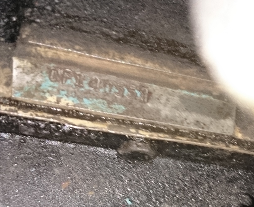

Sinon j'ai un problème avec le compteur vitesse. Premièrement j'avais l'aiguille qui n'arrêtait pas de sauter, j'ai réussi à trouver un compteur en NOS pas trop cher (merci Len Dawson). Du coup plus de problèmes d'aiguille mais la vitesse affichée n'est pas la bonne ! (chose que je ne pouvais pas voir à cause de l'aiguille qui sautait) Je calcule quel pignon il me faut et j'achète un 27 dents, en démontant je m'aperçois qu'il y avait un 28 dents :blink: donc ça vient pas de ça :-/
J'ai vérifié mon rapport de pont et c'est bien un 2.76 (:sick:). Du coup, je penche pour le "pinion adapter". Je viens d'en acheter un sur ebay. J'espère que ça viendra de là !
Dernière chose, c'est bien le moteur d'origine, le vin frappé dessus correspond bien !
