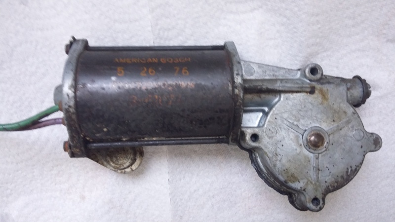

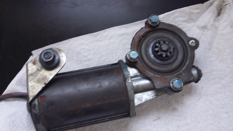

Bon je profite que la Charger soit non roulante pour faire un peu de "ménage" électrique" du moins commencé, et puis quelques babioles à droite à gauche;
Dans les babioles à faire, j'ai à faire mes vitres electriques, pour rappel on entendait les moteurs tournés mais rien ne se passait ca fait comme un "claclaclac"...
Du coup démontage du moteur, c'est simple une fois à l'extérieur les dents du moteur tourne bien...mais une fois mis en place sur la roue dentelée le moteur se met en mode "embrayage..." et patine un peu comme une visseuse à quoi on metn un embrayage...
Me suis dit peut etre que la roue dentelé est trop dur...du coup j'ai aspergé tout le système de WD40, effectivement manuellement le rail se lève et baisse facilement...
Du coup moteur faiblard je suppose? Rien à faire à part du neuf?

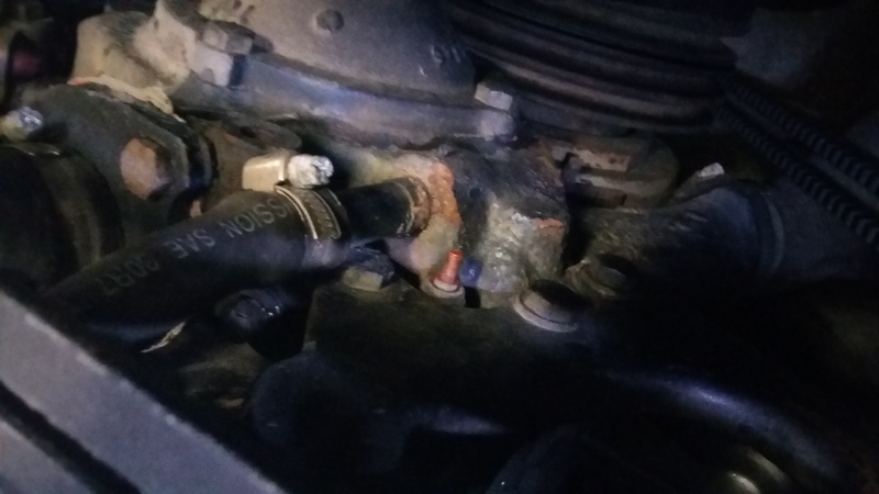

Sinon, est-ce possible d'avoir deux sondes de température d'eau?
J'en ai une au dessus et une sur le flanc, ou je confond avec autre chose? si oui lequel est la temp d'eau?

POUR TON MOTEUR ouvre le couvercle la ou il y a les 4 vis et tu verras .. à l'interieur du mécanisme il ya 4 ronds en plastiques qui sont certainement usés j'ai réparé mon moteur de van en remplaçant ces pieces par des bouts de bois taillés à dimension. en depannage.
 Sujet du message: Re:O_o Encore un mopar !?
MessagePosté: Dim Juin 28, 2015 7:47 pm
j ai utilisé ça...http://www.ebay.fr/itm/251899823911?_tr ... EBIDX%3AIT
