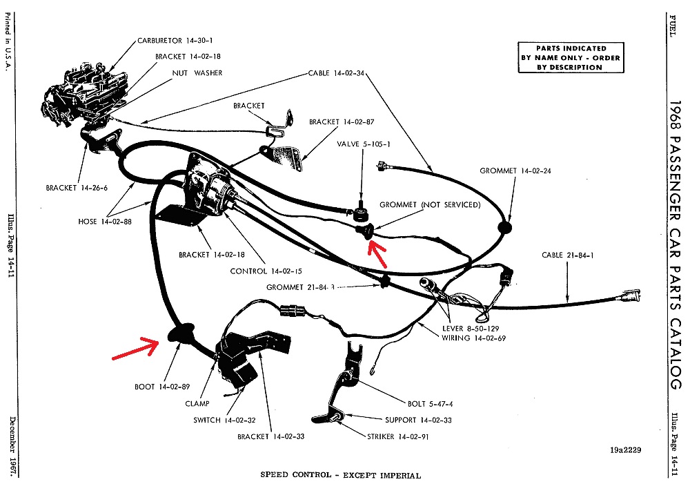

-Avant la fin du mois, je part chercher un 400 ci complet.
-Stockage chez moi en attendant la disponibilité du magicien (mécanicien) .
-Changement de la 727, le pont partira surement en Angleterre pour être refait et le reste suspension, train avant, frein sera revisé .
Je vous donne les grandes lignes, aucune chose précise pour le moment tant que la liste de pièces n'est pas définit et que le projet n'est pas commencé.
-Sinon en attendant j'ai commencé a démonter le cruise control HS, car je m'en sert pas et au passage ca m’enlèvera un tas de files et câbles du cpt moteur.
Et du coup j'avais 2 câbles, types câble compte tours branché dessus, le premier part de la boite et viens sur le cruise control, l'autre de la cloison pare feu et va aussi au cruise control.
Donc logiquement celui qui passe par la cloison pare feu serait celui du compte tours qu'il faudrait rebrancher sur la boite et donc l'autre serait lui a supprimer. (si quelqu'un est déjà passer par la et peux me conseiller)
-J'ai aussi un petit boitier calé derrière la pédale de frein qui est relié au cruise control via une assez grosse durite je suppose que c'est la sécurité pour désenclencher le cruise lors d'un freinage?
Va falloir également que je déconnecte les files qui vont au comodo des clignotants car j'ai au bout du comodo la molette de contrôle du cruis control, et aussi que je remette un comodo standard.
Je vais également tout photographié en place pour si un jour j'ai l'idée de remettre ca en place.
Après cela je m'attaque au passage des files elec, car avec la succession des mecanos qui remettent ca n'importe comment, ca ressemble a un plat de spaghetti donc je vais les repasser proprement et bien caché.
Puis il me restera, et la j'angoisse d'avance, le chauffage, la voiture a été produite avec la clim, moi je l'ai reçu sans mais du coup la ventilation ou le chauffage n'as jamais fonctionner.
bon cela dit au premier coup d’œil le faisceau qui alimente le moteur de soufflerie n'est pas branché et bidouiller, j'en cherche un neuf mais je trouve pas, je trouve tous les faisceau en neuf mais pas celui la.
Apres reste a savoir si le gros boitier dans l'habitacle est le même avec ou sans clim, ou si ya une modif a faire...
Donc voila, vous l'aurez compris en attendant le projet je m'occupe comme je peux avec ma liste des choses non fonctionnel a réparer ou a supprimer.

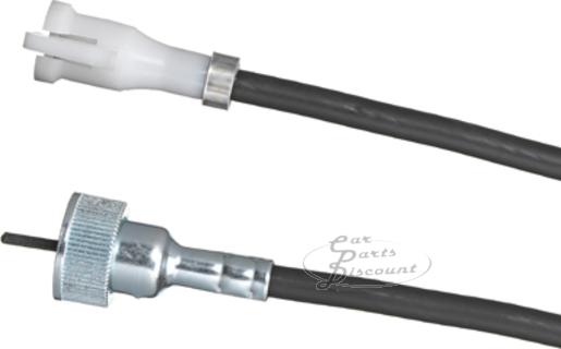

MessagePosté: Dim Mai 19, 2013 10:22 am
Messages: 1196
Localisation: Orleans
ca ressemble a ca, c'est le meme que sur ma 103 en plus gros :blink:

merde je suis pris d'un doute la, je crois que j ai confondu le speedocable et les trs/m, a moins que ce soit le meme cable qui donne les 2 info
donc en gros le speedocable pour la vitesse: de la boite au compteur vitesse
et l autre cable pour les trs/m je vois pas a quoi il ressemble, ni d'ou il viens, ni meme comment il s'apelle
