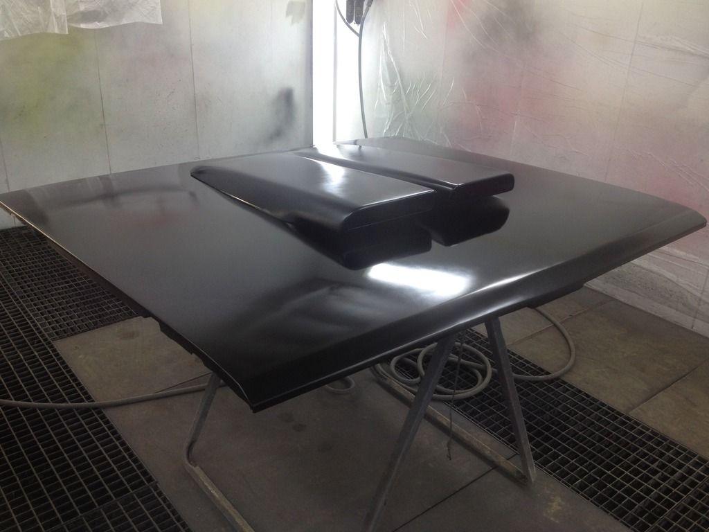

En parlant de ça je viens de récupérer les ailes!!! :D Jsuis comme un fou, il a fait du super boulot :)
Je remonte dimanche et vais récupérer le capot à tombeau ouvert lundi matin!!! J'ai vu le capot peint dans la cabine, ça a de la gueule!! :)

je ne peux pas t'aider pour ta pression, mais je peux juste te dire que je trouve magnifique ton capot dude !!!
