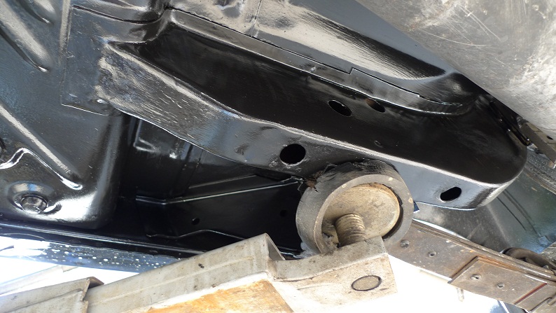

travail sur le dessous du plancher ;) ;) toujours dans les finitions :lol: :lol: Image

Tu as tout décapé et repeint ?
Tu peux me dire pourquoi tu l'a fait en une journée et j'y suis depuis 4 jours :angry:

non pas en une journée :lol: je suis sur le dessous depuis plusieurs semaines ;) ;) ;)
il faut prendre son temps pour le faire corectement ;)

Ah tu me rassures, parce que décaper toute la crasse collée sur une couche de rouille, hmm un vrai plaisir !! :D

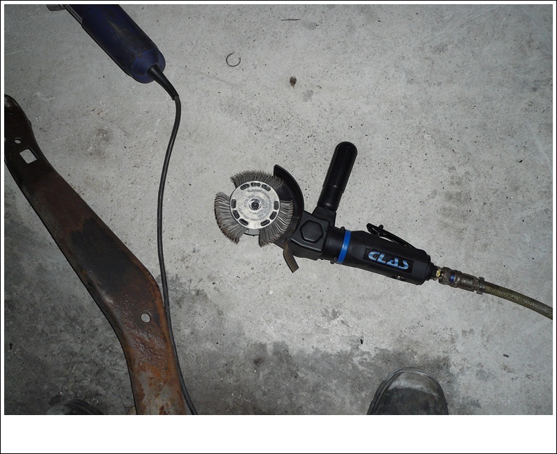

j'ais un super outils pour décaper les dessous de caisses là ou je mettais des jours pour les faire maintenant en deux jour c'est le pied.certe c'est pas donné mais je gagne en confort et en temp......... Image

Ca a une gueule a etre efficace ! T'a acheté ca ou et combien ?

super tu as eu ça ou ?;) ;) sur le net ou en magasin ? ;)

darkdog écrit:
Tu as acheté l'outil pneumatique complet ou juste la brosse ?, elle s'adapte à un meuleuse d'angle en 125 ?

je l'ais acheté chez mon fournisseur de pieces style "auto distribution", berner et wurths le font aussi sous le nom de brosse pneumatique, c'est pas donné dans les 400€ ttc et les brosses coute dans les 15€ mais ne s'use pas trés rapidement.
la brosse ne ce monte pas sur autre chose que cette machine à moins de fabriquer un outils pour adapter l'outils.......
