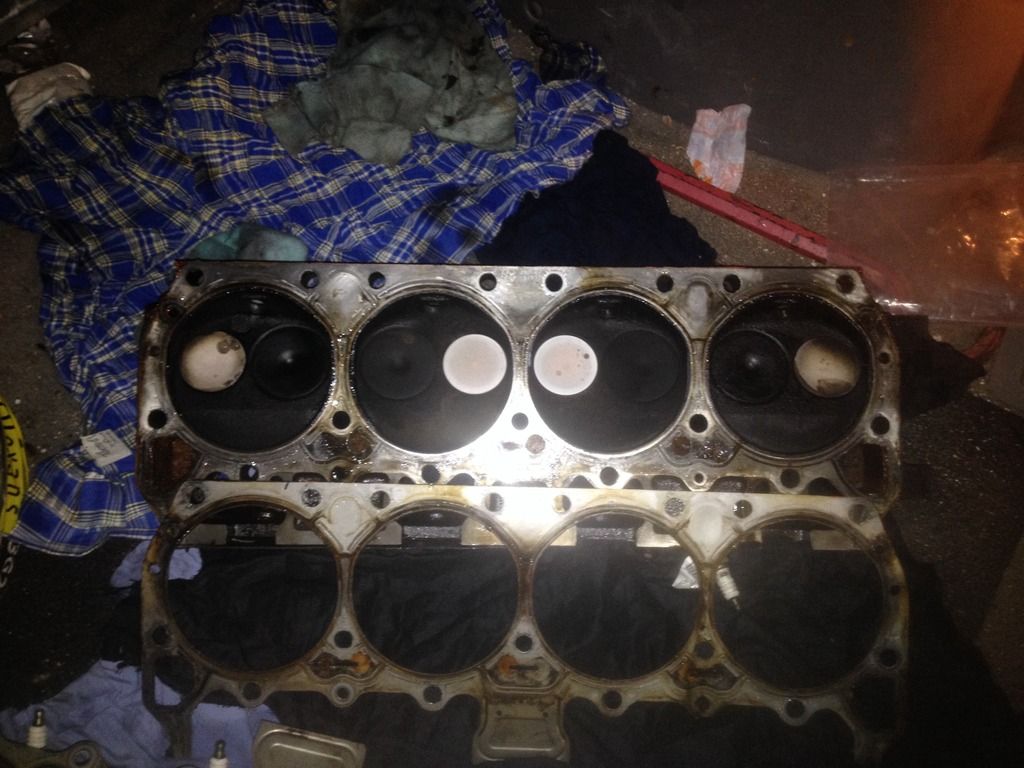

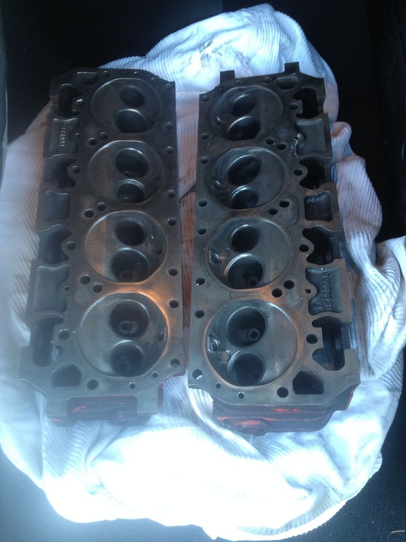

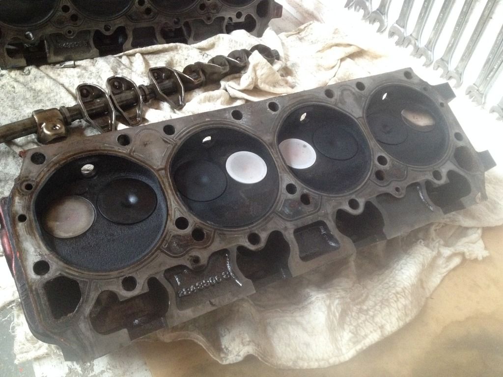

Hier soir, avec Raf, déculassage de moulin pour voir enfin ce qu'il se trame dans ces culasses et pourquoi j'ai ce vruit bizzarre!
Et là, je vous le donne dan le mille, quelquechose de zarb se passait niveau conducteur!!
Jugez plutot!
 Sujet du message: Re:Duster 70 383.
MessagePosté: Dim Oct 04, 2015 9:05 pm
Messages: 493

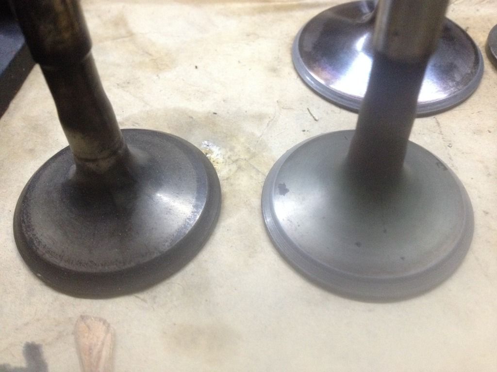

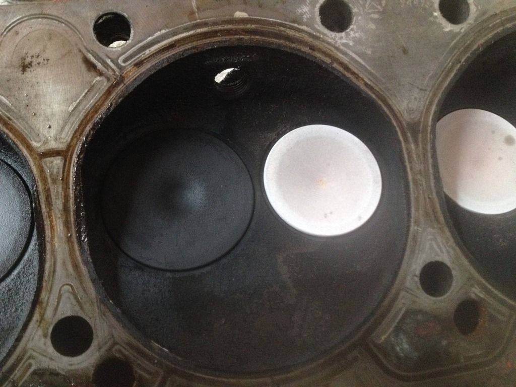

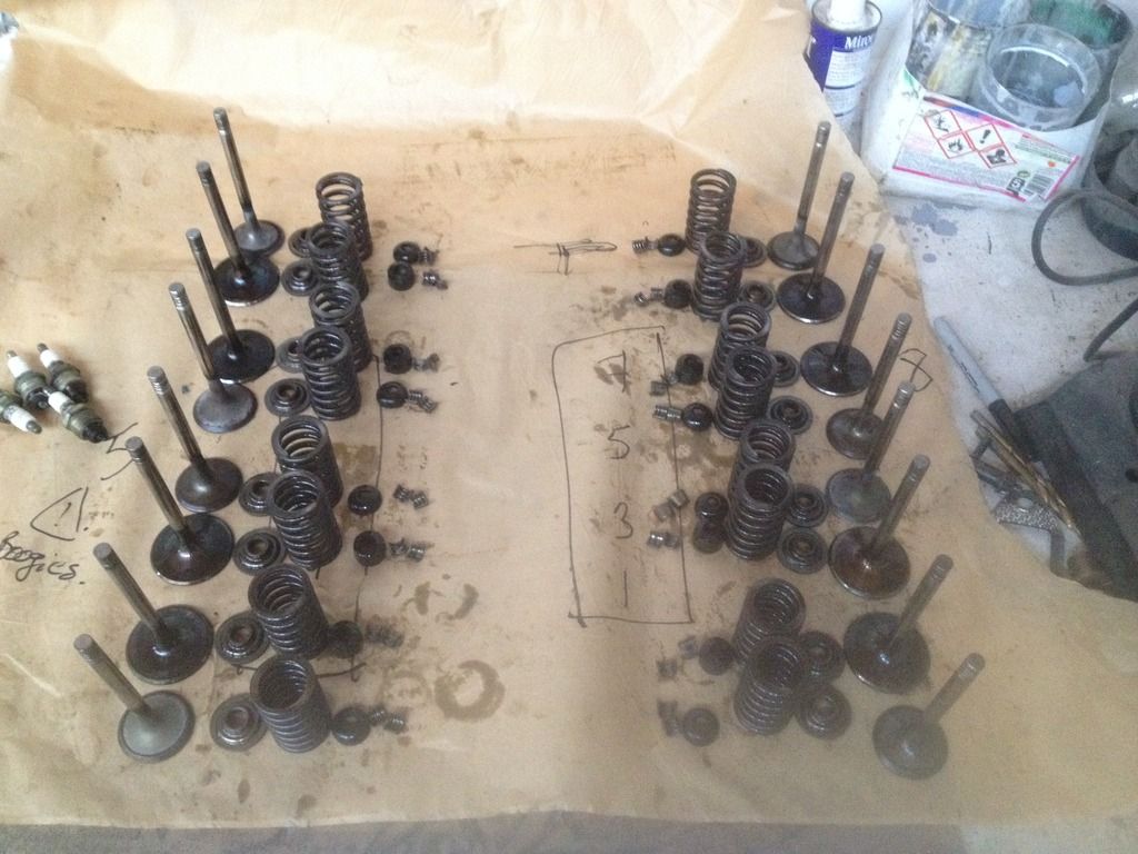

On avance. Blanc = pauvre : pas de probleme de retour de soupape, ou autre... A priori ça viendrait d'un soucis de prise d'air au niveau de la pipe d'admission.
Le démontage des culbuteurs nous a fait voir que ces derniers sont HS ou pas loin. Tellement de jeu que la liaison pivot s'est transformée en rotule! Donc je passe sur des culbus à rouleaux! ;)

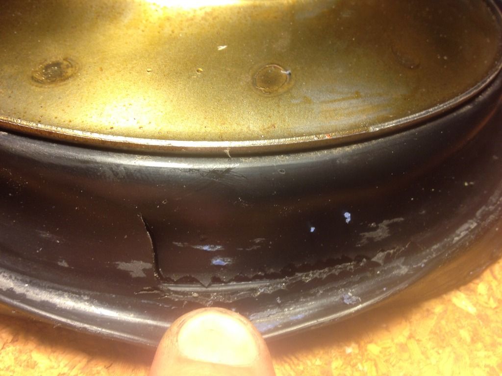

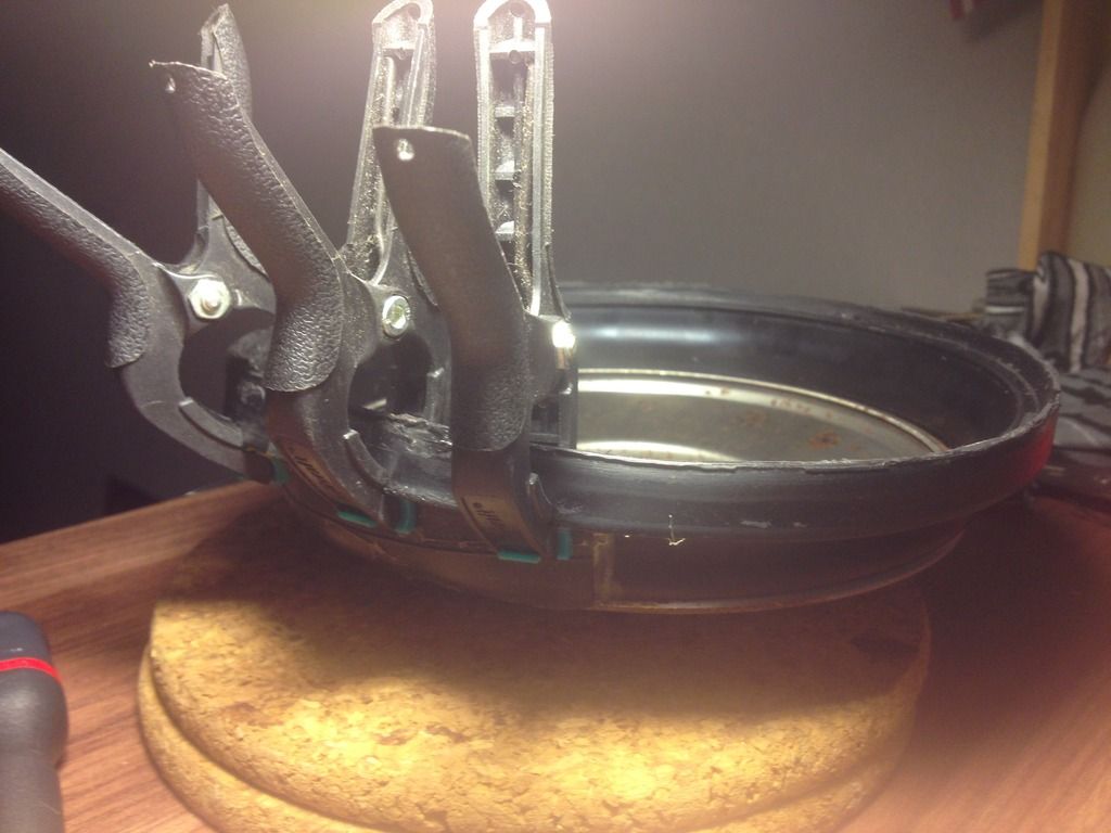

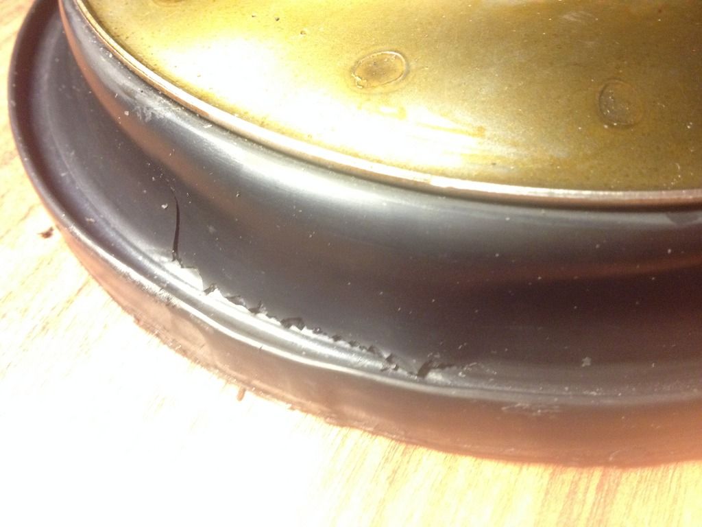

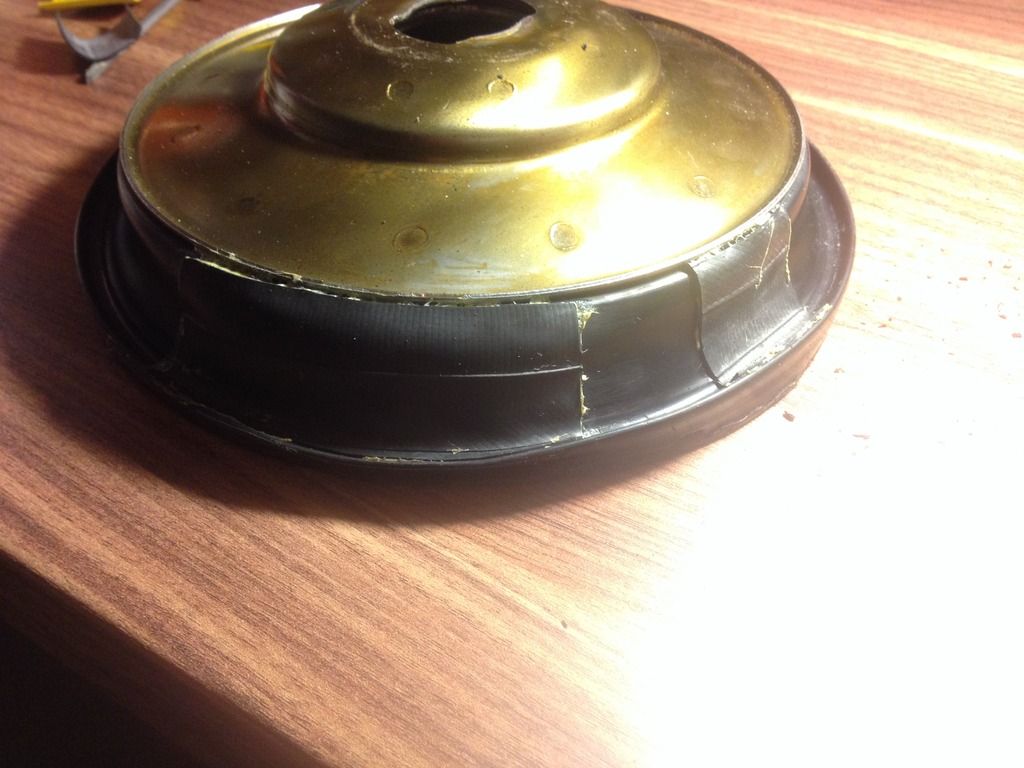

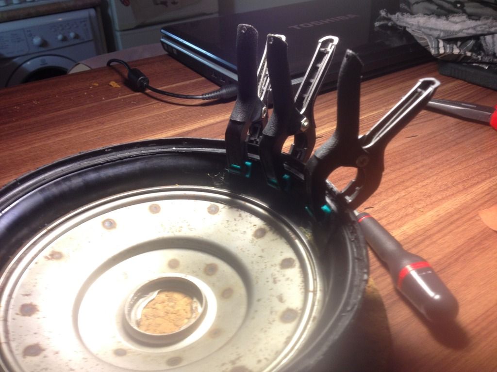

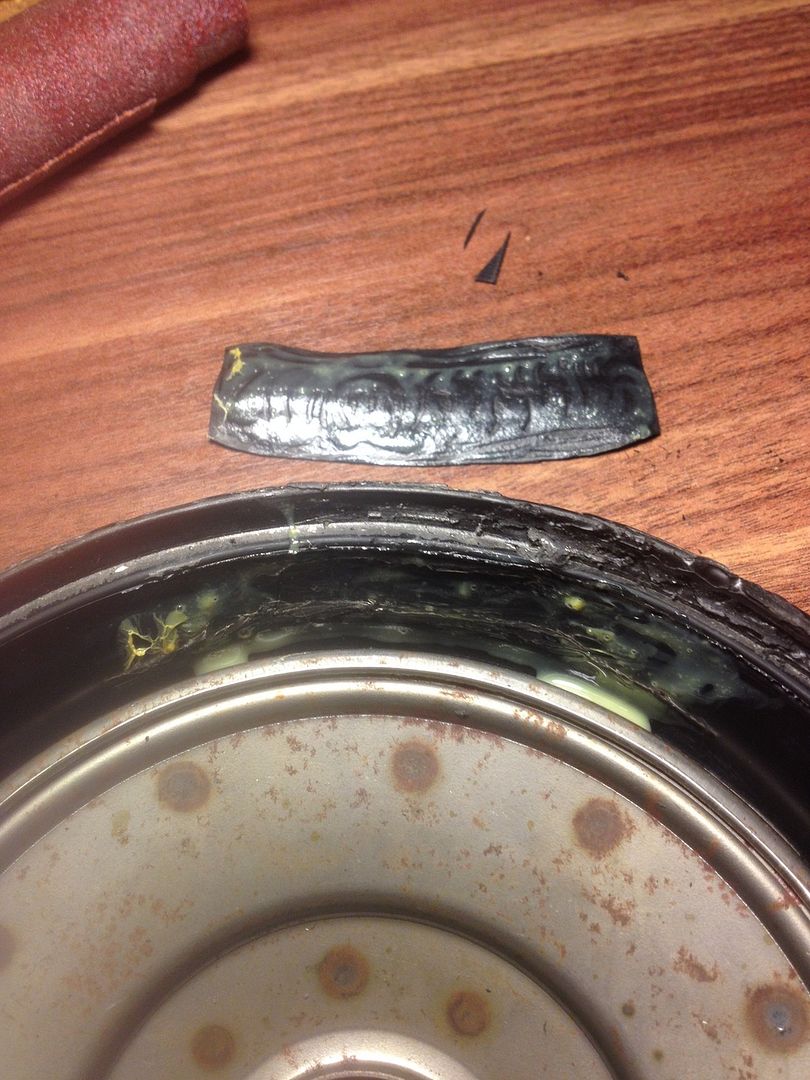

En parallèle j'en profite pour restaurer la membrane du master vac. Ca ne coute rien d'essayer! (Par contre ça coute 200€ de le changer ;) )
les photos :
Et le masterVac

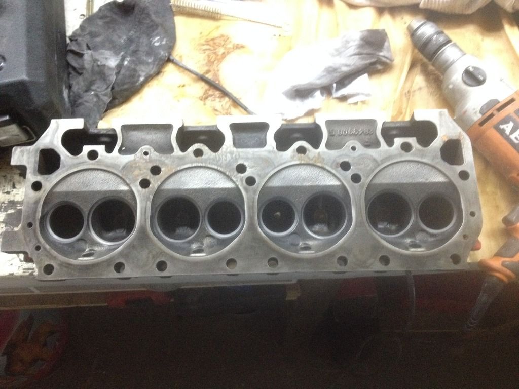

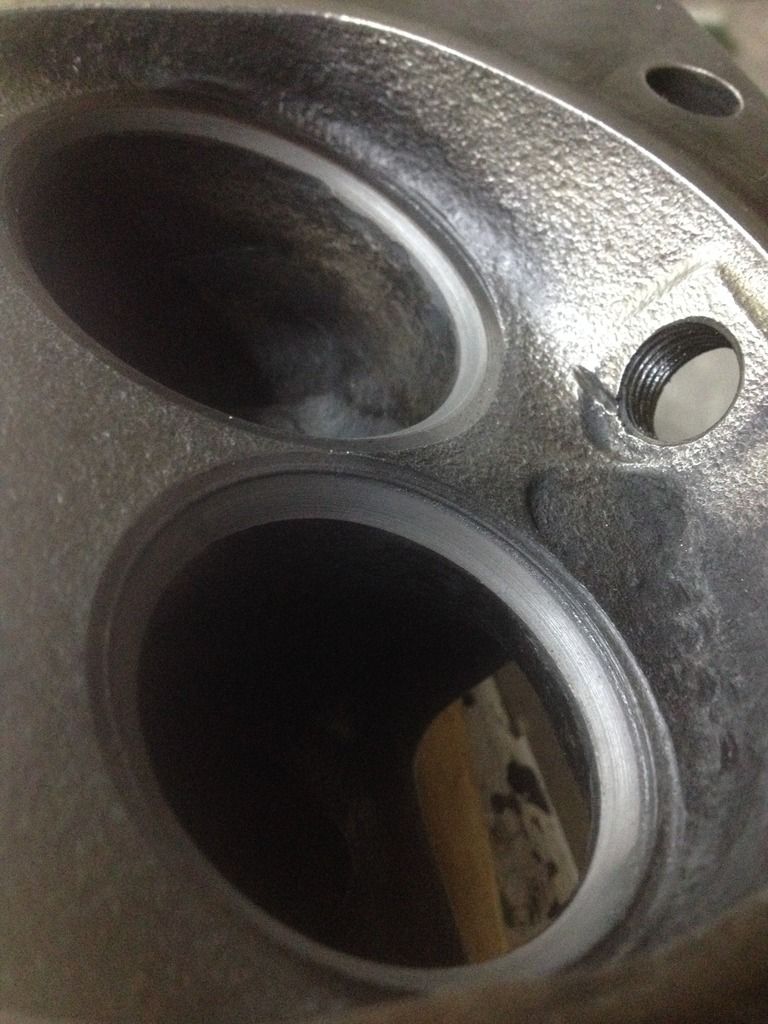

Rodage des portées de soupapes OK :)

Joli ! :D tu augmentes la taille de celle-ci ?
MessagePosté: Jeu Oct 08, 2015 2:23 pm
Messages: 493
ELLIOT écrit:

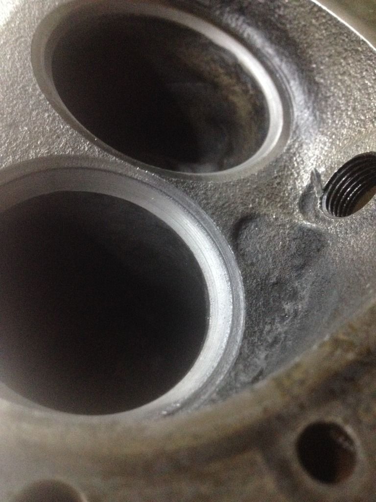

Nop! Je les laisse comme ça, bien nettoyées et bien rodées :) J'ai essayé de nettoyer les conduits au max mais pas d'enlever de matière (même à nettoyer c'est la galère...) . J'ai pas vraiment le budget de faire faire usiner les conduits.
Par contre si vous avez des astuces pour bien nettoyer la calamine jsuis preneur! :)
MessagePosté: Jeu Oct 08, 2015 2:51 pm
...pour moi les portées sont trop large. :-/ Le rodage c'est mal...
... à la rigueur pour remtre un coup de propre quant sièges et soupapes sont en bon état: deux trois aller-retour avec la ventouse, à la main...
Mais quant tout est bien bouffé... :dry:
Je sais que ça part d'un bon sentiment, je le faisait aussi avant ... mais il faut pas. :S
... bon c'est expliquer là de manière pas trop inexacte.

Et le Tri Angle Valve Job? c'est mieux non?;)
MessagePosté: Jeu Oct 08, 2015 4:32 pm
Messages: 493
Le site dit :
Chacun d'entre-nous sait également que la pression est directement liée à la force appliquée et inversement proportionnelle à la surface.
Plus la surface de contact entre la soupape et son siège sera faible, meilleure sera l'étanchéité du dispositif.
"Nous sommes d'accord?"
J'ai envie de répondre non.
"Chacun d'entre-nous sait également que la pression est directement liée à la force appliquée et inversement proportionnelle à la surface"
Ça je suis d'accord.
Par contre là il y a un gros raccourcis entre grosse pression = bonne étanchéité qui selon moi est un peu rapide...
Si tes surfaces de contact sont dégueulasses (en état de surfaces) mais petites, tu auras pour la même force appliquée une forte pression et pour autant ton étanchéité sera à l'image de ton état de surface : dégueulasse. Ok la matière n'est pas ultra dure mais j'ai du mal à penser que la "haute pression due à une petite surface de contact" permette d'écraser un siège en piteux état et de permettre une bonne étanchéité! :dry:
Par contre les règles de conception méca disent bien que pour faire une bonne étanchéité, on va faire un ajustement serré avec une longue portée et mettre un joint au bout de cette portée (principe d'étanchéité double, Joint + longue portée d'un ajustement serré).
Alors je ne dis pas que j'ai raison ou qu'il a tors ou inversement, mais à mon avis, dans le cas ou l'état de surface est bon, l'étanchéité est proportionnelle à la pression de contact (OK) mais aussi inversement proportionnelle à la surface de contact!
Le tout étant d'avoir deux cônes coaxiaux (siège de culasse et portée de soupape). Moi dans mon cas, le moyen le plus simple d'avoir deux vrais cônes, qui plus est coaxiaux, c'était celui là ;)

Mouai... mon lien est un peu pourris aussi au niveau des explication...
Là c'est mieux:
http://www.retro-meca.com/technique/rectifsieges.htm
Pour tout dire: mon rectifieur ne met pas le même angle sur les sièges et sur les soupapes... il met 1 degré de différence pour être sur d'avoir une portée très fine...
