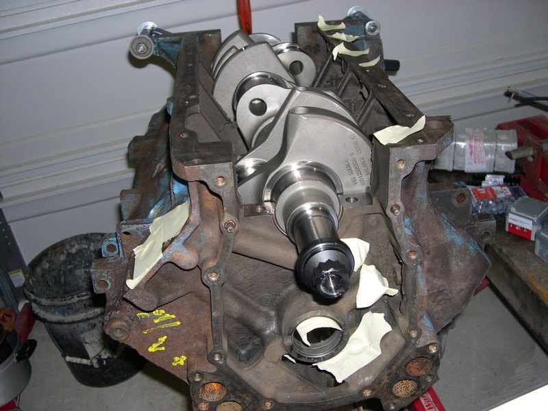

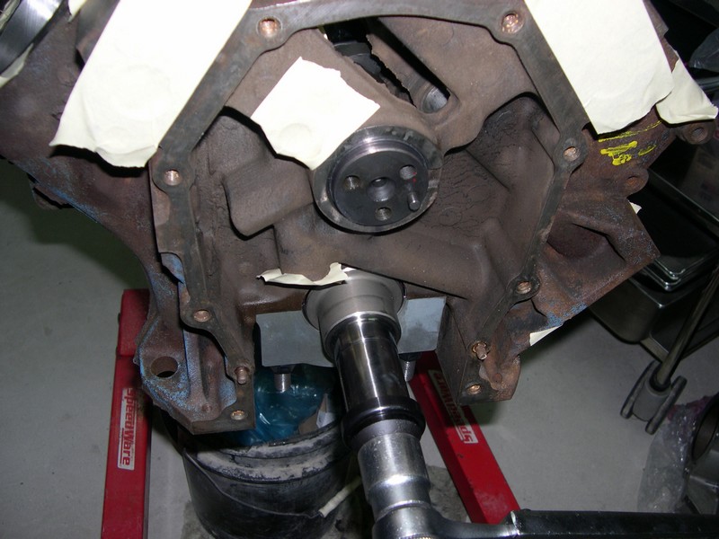

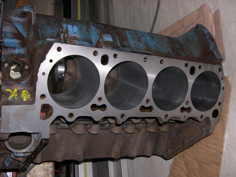

Salut messieurs, alors voila la suite des travaux...
Depuis la derniere fois le block est passé a l usinage :)

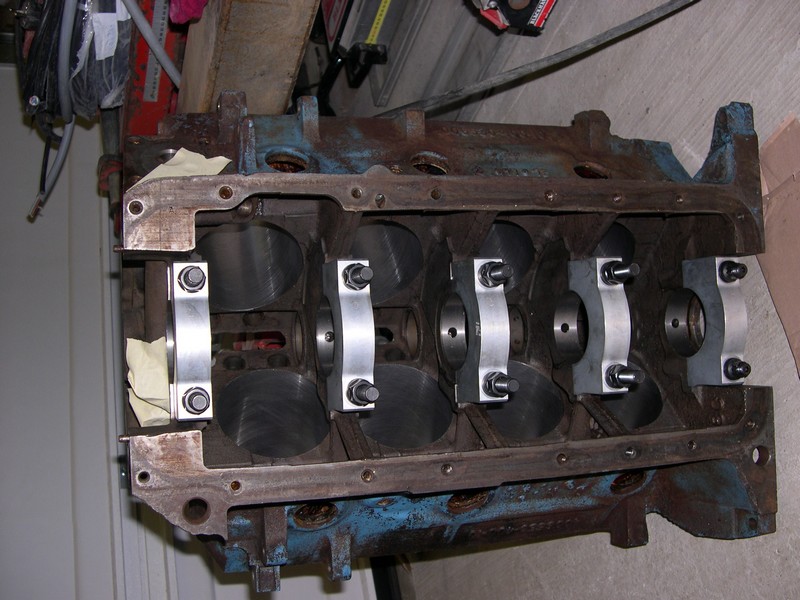

les paliers en alu :)

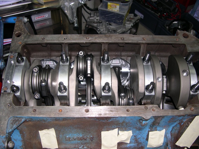

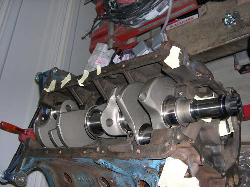

Montage a blanc du vilo

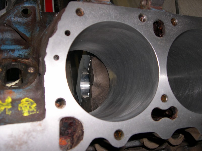

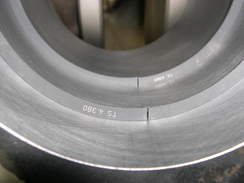

A la bonne taille ... ;)

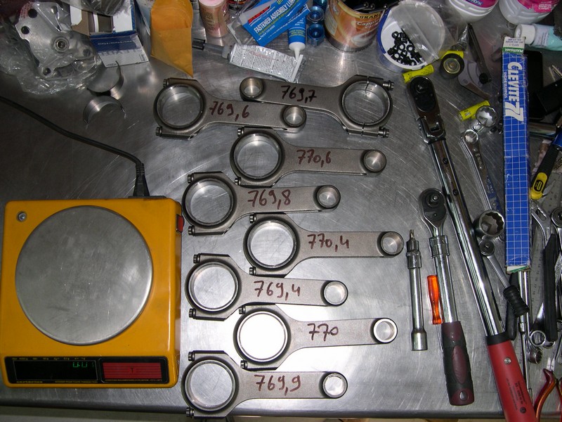

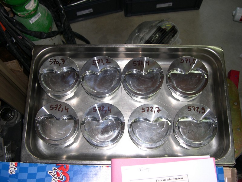

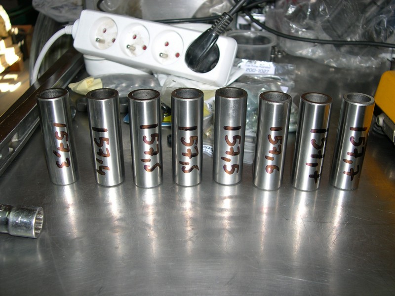

la pesée:
