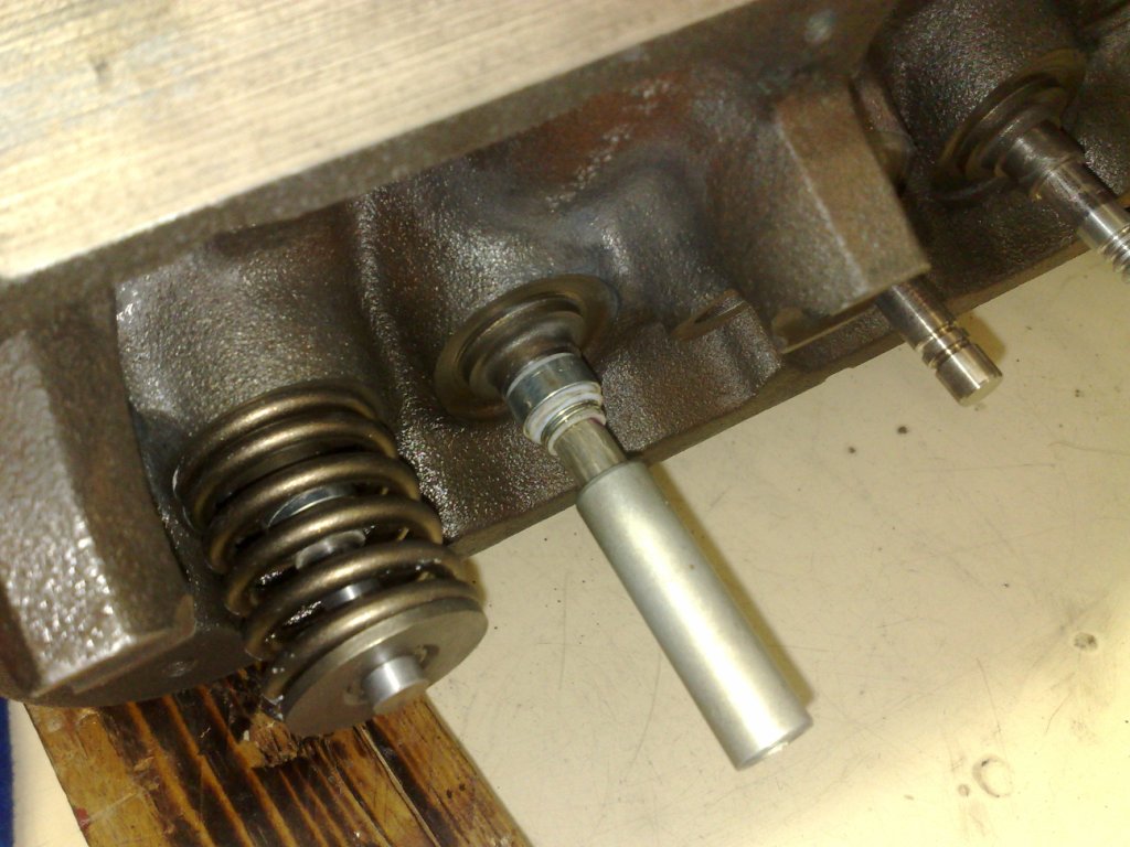

sur la photo, on voit bien l'usinage des guides pour l'insertion du joint teflon. Image

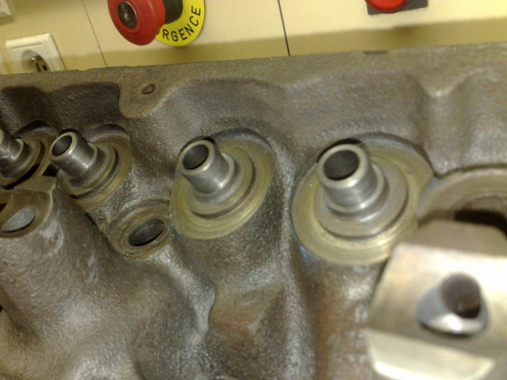

montage des joints Image

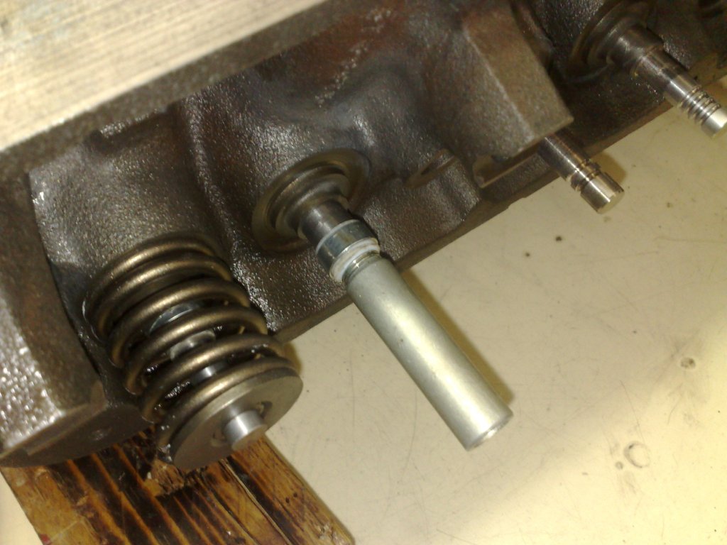

on passe la soupape, on met la capote qui protege le joint des rainures de la soupape.. on passe le joint ensuite on place une entretoise du bon diametre Image

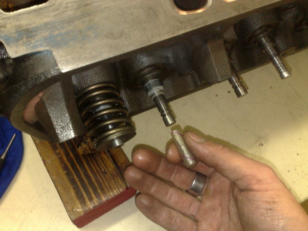

on pousse à la main Image

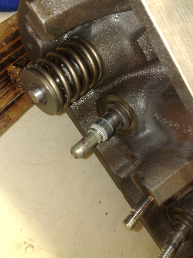

on enleve tout.. et hop le beau joint ensuite on place le ressort la coupelle et les clavettes avec son petit lève-soupapes favori.. Image

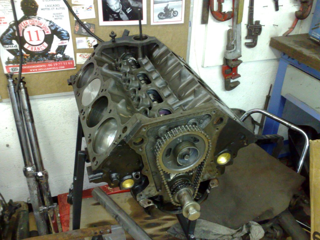

la suite.. ça ce monte doucement.. mais sûrement Image
