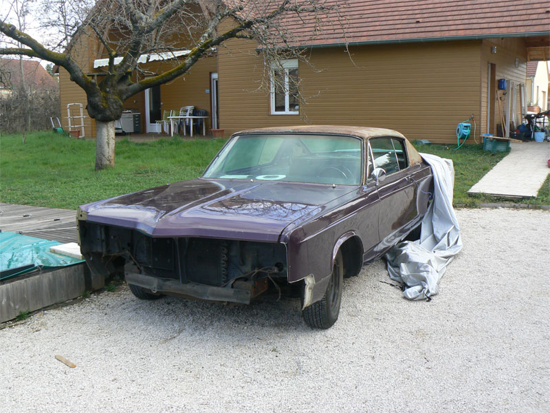

Des news du projet, voilà, après des jours de boulot, l'auto est à poil, le daron en a bien chié pour tout démonter, y'a un nombre incalculable de baguettes à déclipser avec beaucoup de patience et minutie, le vinyle est décollé, le toit est pas trop pourri en dessous :) , mon père s'est déjà tapé tous les intérieurs à restaurer, il va attaquer à repolir toutes les baguettes et restaurer toutes les pièces à reprendre puis on attaquera la carrosserie et la mécanique en parallèle, ça commence à être bon tout ça...ou pas :P Image

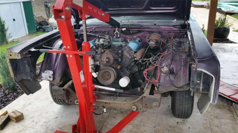

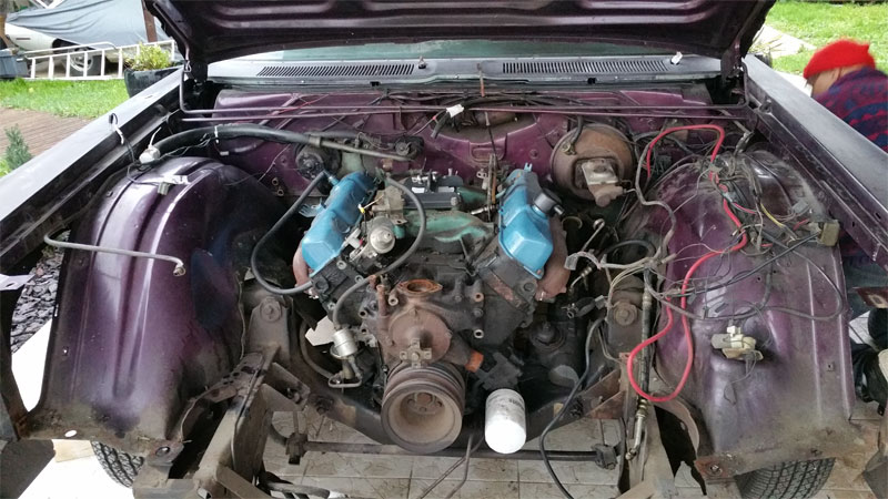

Des news de la bête...le projet ne s'est jamais arrêté grâce au travail constant de mon père, à raison de 2 ou 3 heures par jour en moyenne depuis un an, on doit pas être bien loin des 1 000 heures de taf sur le piège :) , les intérieurs, baguettes, planchers, fond de coffre ont été entièrement remis à neuf, la carrosserie entièrement reprise par le daron est prête pour la finition et la peinture chez mon carrossier.
On a extrait le combo moteur / boite pour une réfection totale...quelques photos ;)
tout d'abord, vu l'état de démontage de l'auto, on s'est dit qu'un peu plus ou un peu moins et on a dégagé la face avant, traverse, radiateur etc...pour dégager la voie du merdier et pas se faire chier à démonter le capot et s'apercevoir qu'on lève pas assez haut etc...histoire vécue comme dit Fred :P

Puis, après démontage de la traverse de boite qui tient avec 10 vis énormes (complètement débile), désacouplage de la tringlerie de rapports, l'ensemble moteur / boite sort en 2 minutes...le démontage le plus simple de toute ma vie :lol:

10 vis:blink: pour la traverse pourquoi ils ont fait ça nous de souvenir on en a 2 c'est ça?

BOZ25 écrit:
Non, il y a 4 boulons (vis et écrou) qui tiennent la traverse sur les E/B body mais là c'est 8 vis et écrous prisonniers qui se dévissent avec du 3/4 et encore 2 vis verticales planquées sur la partie supérieure...on a plus miséré pour démonter ça que pour tout le reste :blink:

ouais ca fait beaucoup quand même, étonnant cette conception différente

le couple de ces énormes moteur était( à l epoque) si puissant que les 1 genieurs ont pensé qu'il fallait que ça tienne... :P :P :P
