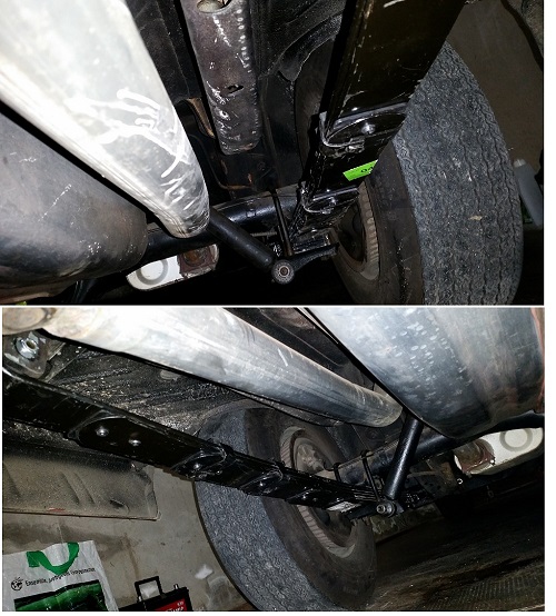

bon mis à part que je n'avais jamais fait ce genre de truc, ca me permet d'apprendre et surtout de faire un constat!
et oui mon amorto de droite is dead:dry:
donc je vais commander des KYB au plus vite pour finaliser le travail.

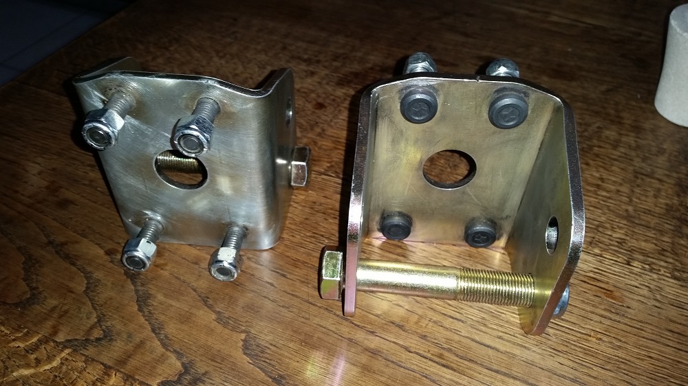

bon je remet en vente les hangers de pierre matos neuf mais qui au finale étaient trop court pour moi (-1.5cm au niveau de l'écrou de lames)

Désolé pour cette vente, nous nous sommes emballés sans vérifier les dimensions. J'étais persuadé qu'ils étaient identiques aux E-Body à voir la photo de tes anciens et pour avoir avoir acheté par le passé des lames de suspensions identiques sur B et E-body. :blush:

A voir si ça ira avec la Charger :p de toute façon, je suis en train de voir pour des lames sur mesures pour avoir une hauteur de caisse qui me plaise vraiment ! :p donc des lames plus longues de 1/2 pouces, ça change rien :p
Édit: ils ont bien le même entraxes que tes anciens ? :)

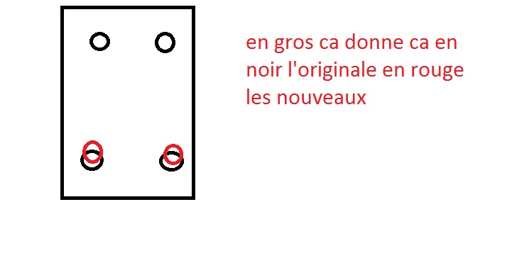

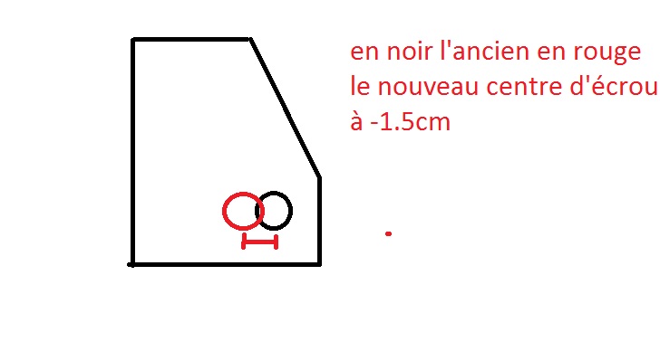

l'espace entre les boulons du haut et l'espace entre les boulons du bas sont identique à ceux d'origine, mais l'espace entre le haut et le bas était plus court d'environ 3mm ca ma obligé à agrandir les trou du bas avec une foreuse, je sais pas si j'ai bien été claire;)
 Sujet du message: Re:Ma Road runner 69 383
MessagePosté: Mar Mar 31, 2015 8:10 am
un petit dessin ca parle mieux

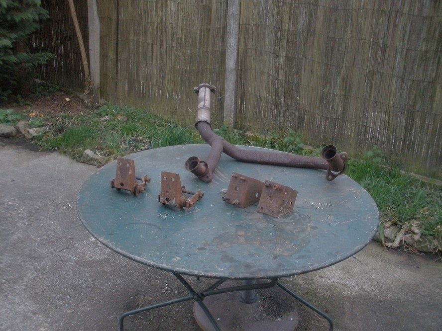

je cherche pas ( juste un peu)à les placer :P mais marre de les voir trainer sur une etagere:whistle: :P livrable au picnic Image
