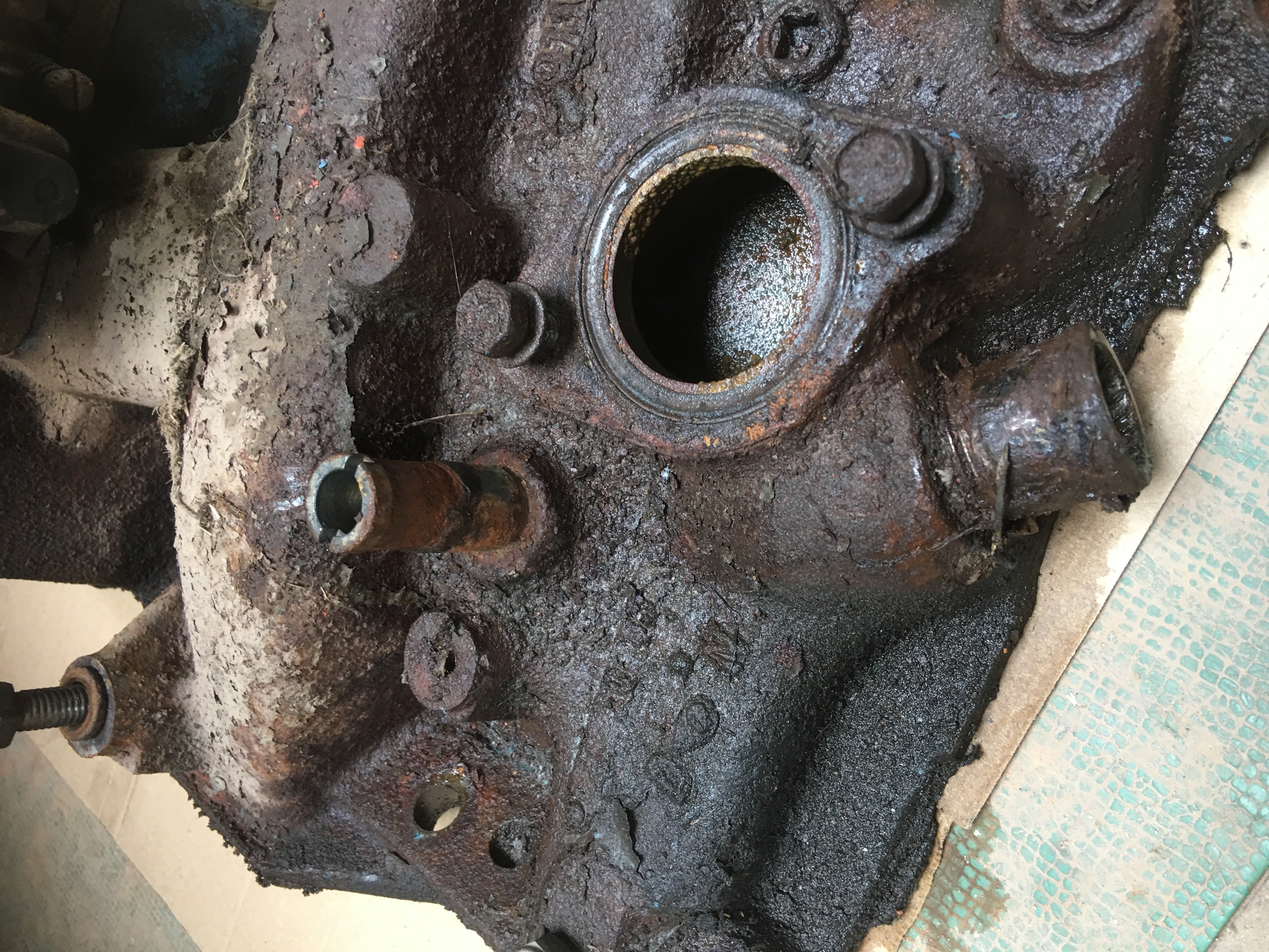

Messages: 1187
Ou puis je trouver les tubes du refroidissement vissés dans le collecteur
1ACBAB42-951F-4A4E-8289-A281C2B3FBD6.jpeg [ 3.62 Mio | Vu 3315 fois ]
 Sujet du message: Re: Un nouveau joujou de plus
MessagePosté: Mar Oct 31, 2017 1:26 pm
EBAY MOTORS :dance: :whistle: :whistle:

MessagePosté: Mer Nov 01, 2017 10:09 am
Messages: 1187
et c'est quoi leur petit nom en english? :think:
MessagePosté: Mer Nov 01, 2017 10:10 am
Messages: 1187
le collecteur va passer a la sableuse car c'est un ramasse rouille ce truc
