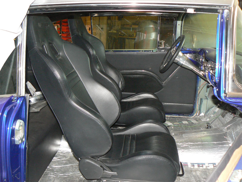

Poursuite des travaux annexes, montage des nouveaux sièges en remplacement des baquets Summit que j'avais achetés...il y a 12 ans :blink: et qui n'étaient pas pourvus de systèmes de basculement en avant, voilà qui va faciliter l'accès pour les passagers arrières :) Image

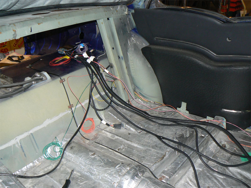

Coté élec, dernière phase avec le montage du boîtier de gestion de la boitoto, je l'installe dans le coffre afin de l'éloigner des sources de nuisances (parasites, flotte, huile, chaleur) mais du coup, presque tout le faisceau est à rallonger :( , de quoi m'occuper un bon moment avec au moins une vingtaine de fils à refaire :lol:

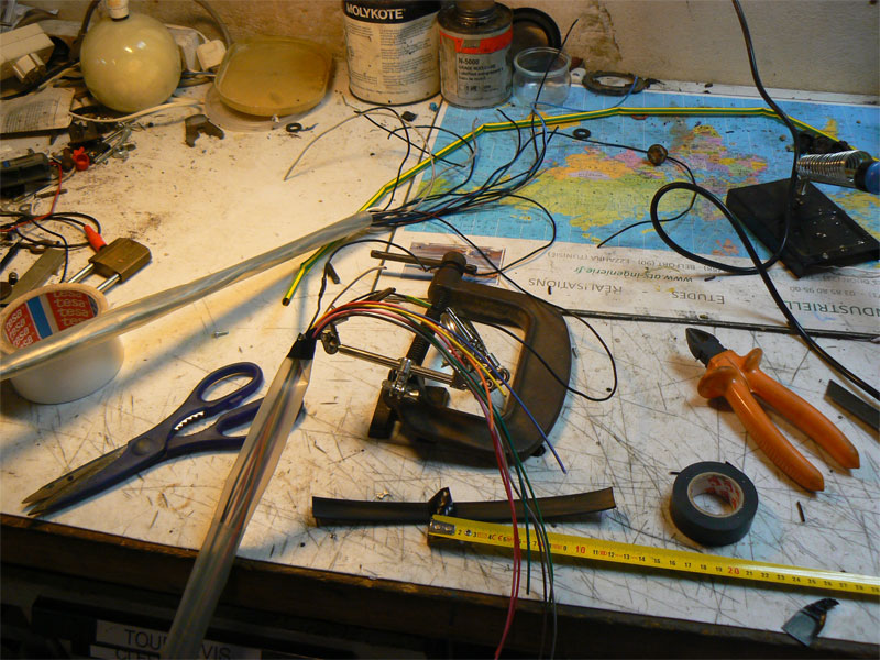

Une 'tite photo des travaux en cours, on coupe, on rallonge, on étame, on isole et on met de la gaine thermo, plus que 3 fils et je suis au bout du calvaire :) 5 heures bouffées juste pour rallonger ce faisceau, le pire c'est que c'est le genre de truc qui se voit pas, mais alors pas du tout, quand l'auto est finie :lol:

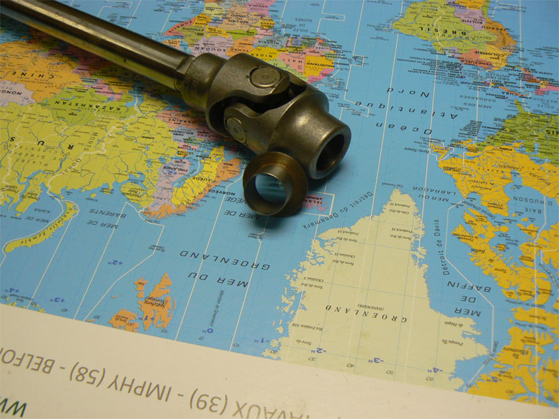

changement d'activité avec un peu d'usinage, fabrication d'une bague d'adaptation entre l'arbre de colonne de direction qui fait 18 mm et le logement du cardan qui fait 19,05...avec un poil de jeu pour que ça se monte, on arrive à 0,4 mm d'épais :S :S :S , mais avec un peu de patience, on y arrive :)

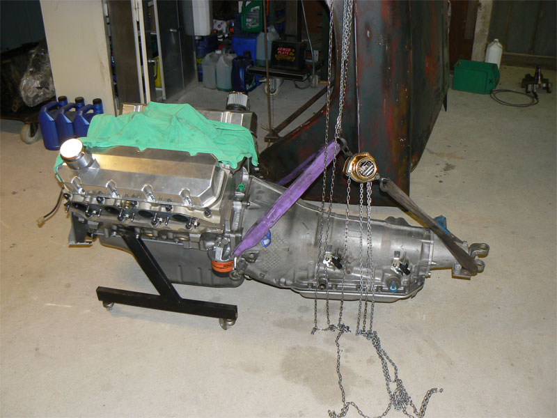

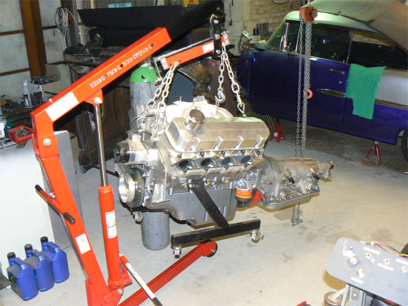

Bon, les grandes manoeuvres commencent...Montage de la boite 4L80E au cul du 540 :) , équilibrage au palan pour pas se faire chier et hop en 5 minutes c'est boulonné :)

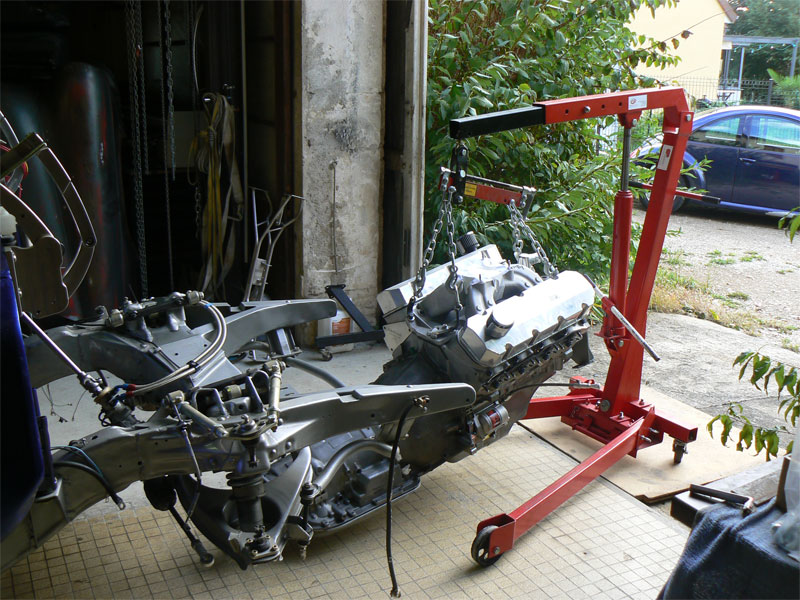

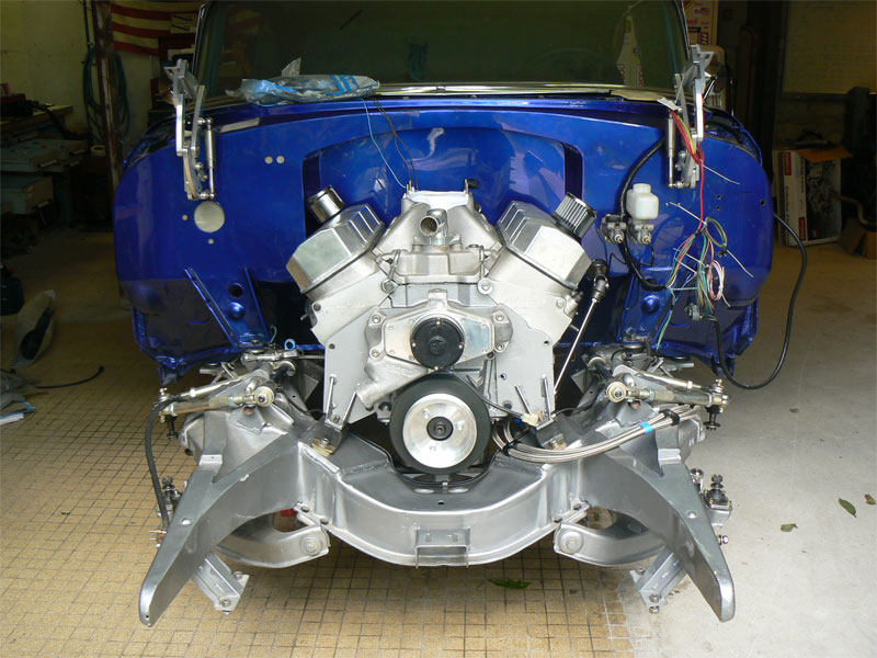

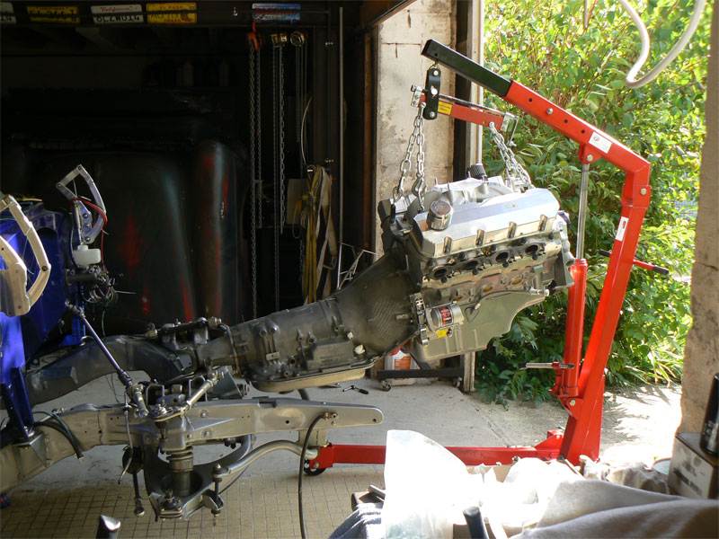

Puis montage du système de levage et réglage de la chèvre pour être sur que ça se montera sans souci ;)
MessagePosté: Sam Sep 19, 2015 6:24 pm
On présente le merdier face au piège :lol:
MessagePosté: Sam Sep 19, 2015 6:25 pm

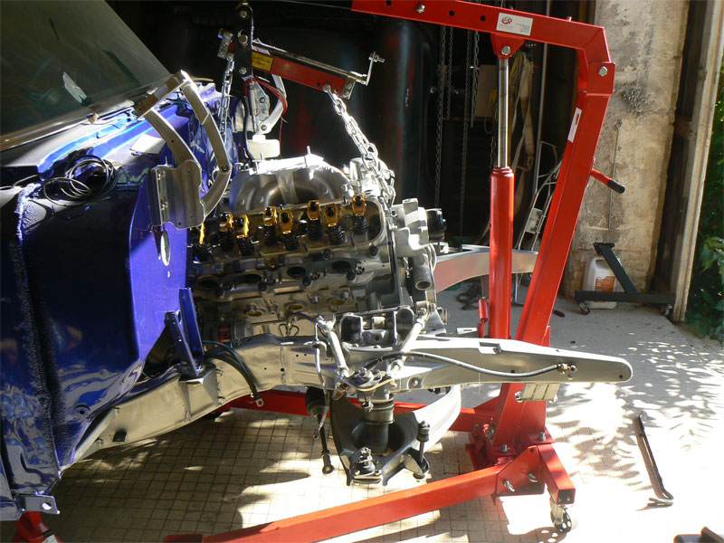

Et on pompe pour monter, monter et monter encore le bestiau jusqu'à être au dessus du berceau :S
MessagePosté: Sam Sep 19, 2015 6:26 pm
Puis on glisse le bébé jusqu'à son emplacement, bon y'a fallu déposer la barre stab car la chèvre tapait dedans :angry:
MessagePosté: Sam Sep 19, 2015 6:27 pm
Et voilà, au bout d'un demi heure, l'accouplement s'est bien passé, pas de pain sur la peinture du compartiment, c'est ce que je redoutais :S
