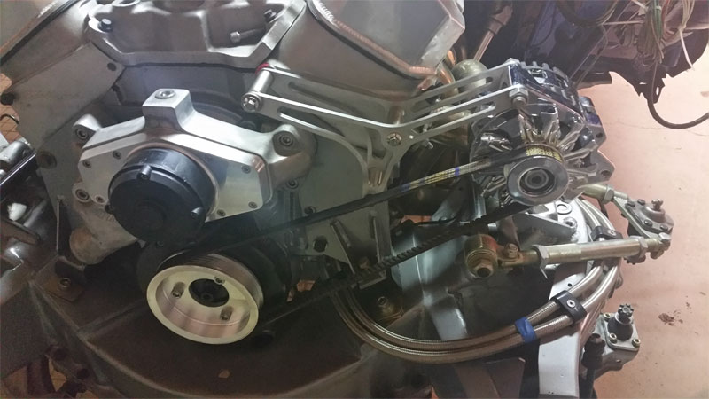

Bon, 2 mois se sont passés :lol: , reprise des activités avec réception de tout en tas de pièces laser...montage à blanc du support d'alté, cette pate a changé 5 fois de design mais cette fois ci, je crois que c'est la bonne :lol:
Content du résultat mais il reste encore le tendeur à concevoir et finir proprement tout ça ;)

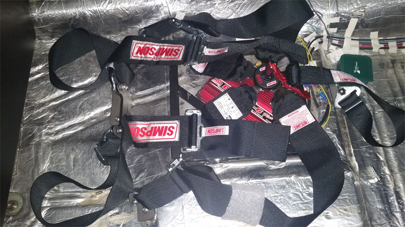

Et d'autres pattes de fixation du harnais 5 points, ça commence à sentir bon tout ça :) essai de montage à blanc du harnais (quel bordel :S ) tout va bien ;)

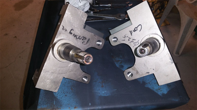

Réception aussi des fusées modifiées pour montage d'hélicoils M12 pour visser les étriers avants plutôt que de les boulonner avec des écrous très difficiles d'accès :S

la pièce usinée qui fait office de support d'alternateur est vraiment magnifique ajourée comme ça .....

Merci, celle là elle m'a vraiment donné du fil à retordre :S

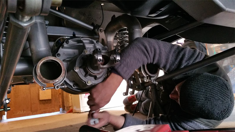

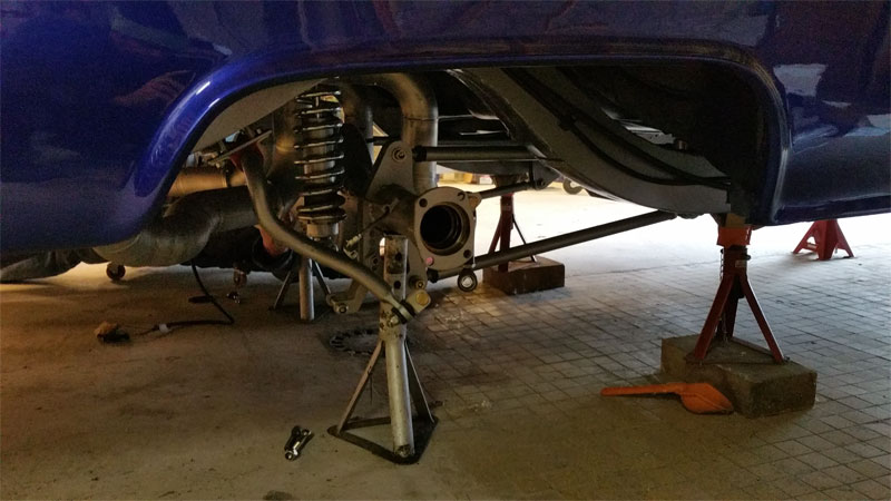

Ce matin, reprise des grosses manœuvres avec (enfin) la mise en place du nez de pont de manière définitive, démontage des arbres de roues
MessagePosté: Sam Déc 05, 2015 2:38 pm

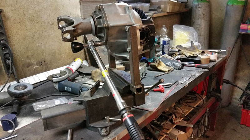

Puis vérification des serrages au couple de l'ensemble de la boulonnerie
MessagePosté: Sam Déc 05, 2015 2:39 pm
Et remontage couché sous l'auto, bon, à deux ça va pas mal finalement :P

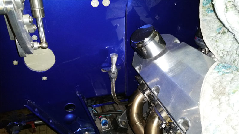

Poursuite des bidouilles avec la fixation définitive de la jauge de boite, une 'tite patte en inox qui va bien et hop :)

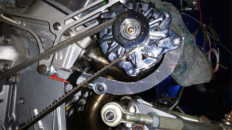

Maquettage du tendeur de courroie d'alté, on y est presque, ça devrait ressembler à un truc comme ça :) , la tension sera assurée par un manchon taraudé gauche / droite repris sur le tendeur ;)
L'objectif est de mettre en marche l'auto entièrement : moteur, boite, gestion électronique de boite, tableau de bord digital, toute l'élec etc...avant de redémonter tout ce qui est fixé au plancher de l'habitacle pour mettre définitivement la moquette...y'a encore du taf mais on s'approche du but tout doucement ;)
