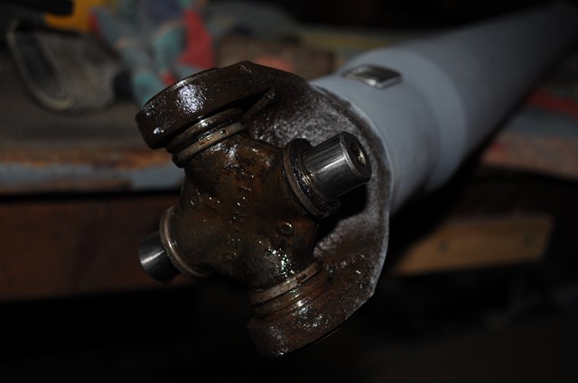

salut les gars,
j'ai attaqué mon arbre mais avant de faire des conneries comment arrache t'on les croisillons?
Il sont entrés à force ou c'est les 40ans qui les ont soudés.
++ Image

clips à l'intérieur des croisillons et aprés tu peux virer ce dernier.;)

LEPLUM écrit:
merci LEPLUM, il va donc falloir que je chauffe pour les extraires.

juliocc écrit:
Pas la peine...Un simple étau "qui ouvre un peu" suffit amplement...Une douille plus petite que le croisillon d'un côté, une douille plus grosse de l'autre, tu serres, et ça sort tout seul...;)
