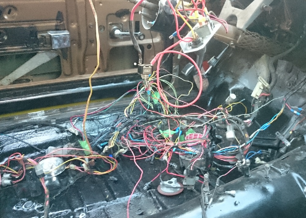

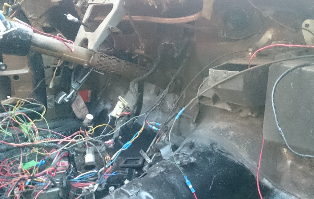

Pare birise et Tableau de bord retirés

Et du coup je dois mettre un sacré coup de propre sur mon câblage... il y a au moins une dizaine de câbles qui ne vont nul part (coupé et mis dans le chatterton)
Je me tâte d'ailleurs si je ne vais pas carrément m'en commander un nouveau ou m'en refaire un propre de zéro à partir des diagram de l'époque.

MessagePosté: Sam Oct 11, 2014 9:43 pm
Spike écrit:
ben bon courage moi qui voudrait faire pareil pour mon tableau de bord car jai des instruments qui ne fonctionne pas! Ca donne pas envie!!!!!!!
En plus j'y connais rien en elec c'est horrible:-/
chapeau :P

Il n'y a rien de super compliqué, il faut juste bcp de patience. Perso mon câblage a été retouché plusieurs fois par des personnes qui voulaient faire des trucs à la va vite.
