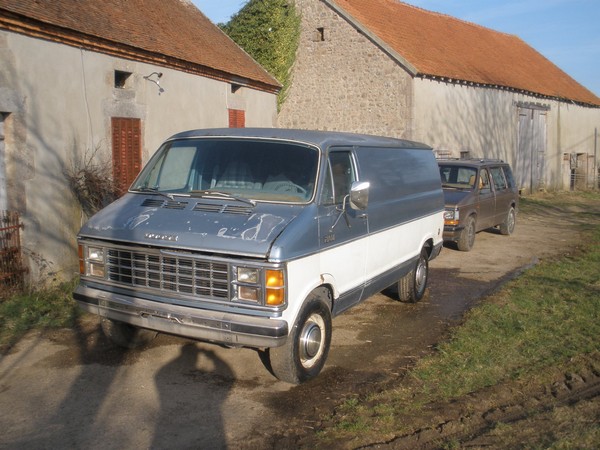

oui welcome moi aussi je suis " breton- auvergnat:woohoo: donc la dentelle ça me connait..... les B300 AUSSI .....JE VIENS D'EN RECUPERER UN " sortie de grange " et je suis en train de le remettre en etat freins ultras grippés!!!! :woohoo: pour ton probleme regarde ton boitier Ecu su rla cloison pare-feu ta résistance ballast soufle ta tuyauterie essence change ton filtre et controle ton ordre d'allumage:whistle: et mets nous une photo de la bete... Image

Il a l'air tout de meme moins ravagé que le mien:woohoo:
