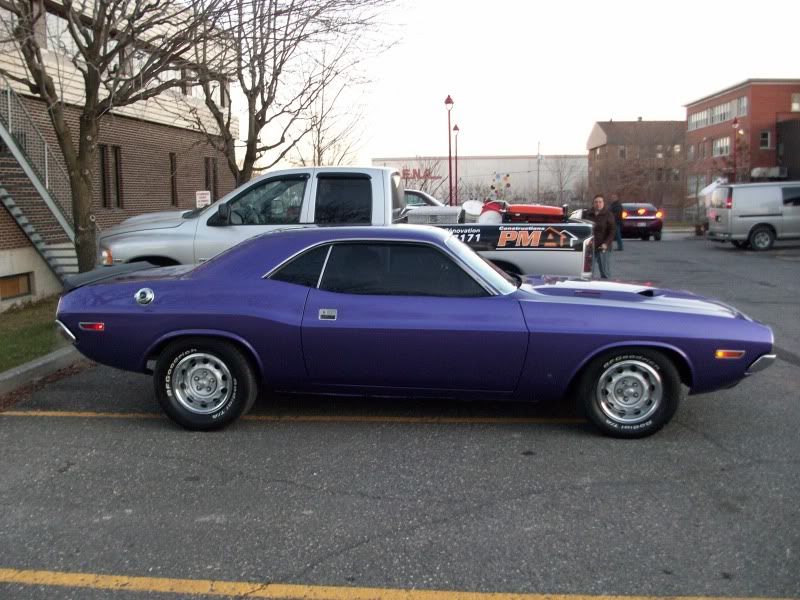

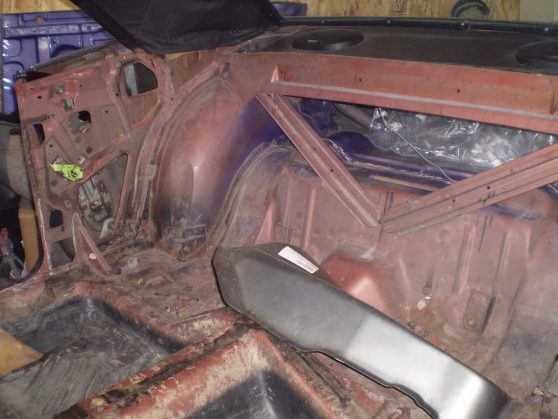

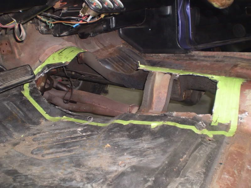

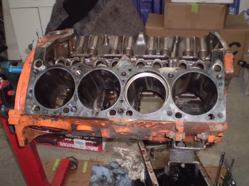

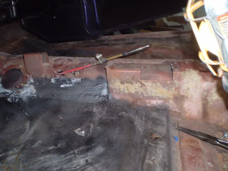

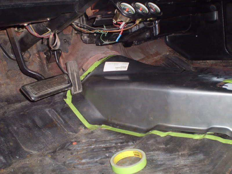

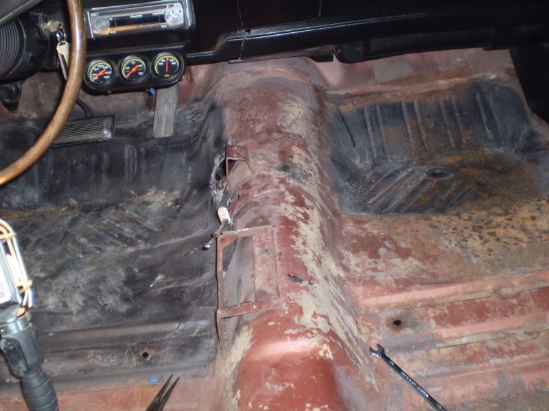

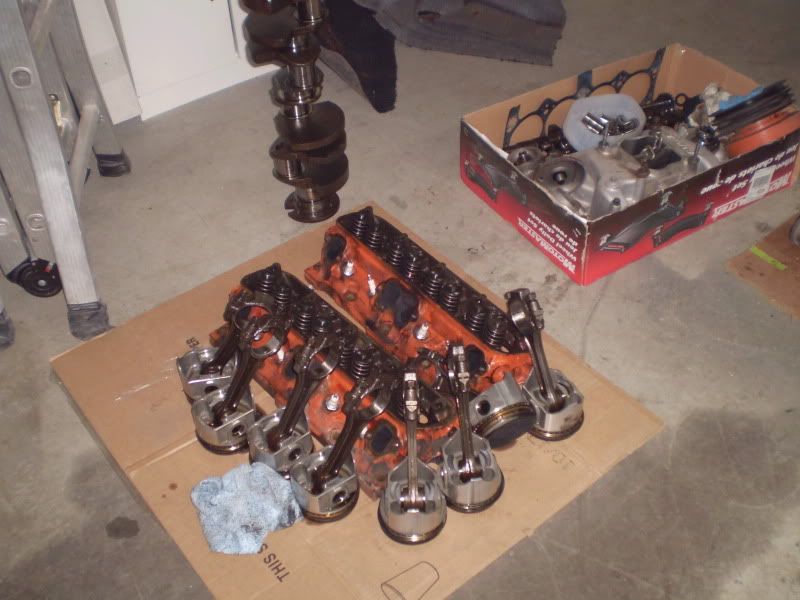

Depuis novembre dernier, date d'achat de la Challenger 70, la belle est maintenant complètement dépouillée...:unsure:

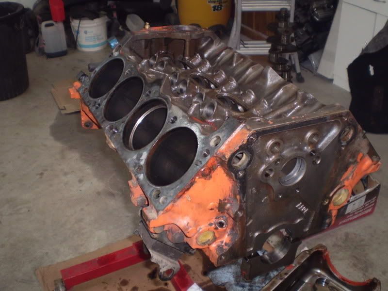

Je vais poster des photos de l'opération en cours... Vendredi, on doit y placer la transmission. Elle DOIT être prête pour le 2 mai. J'attends une soumission de Summit pour toutes les pièces du moteur, car tant qu'a le refaire, on y va dans les règles parce que personne n'a envie de recommencer tout ça! On croyait acheter une auto ''prête'', bah non! Mais!! La carrosserie est saine et c'est le principal (c'est d'ailleurs pour cela qu'on l'avait acheté).
Donc au menu :
-transmission changée

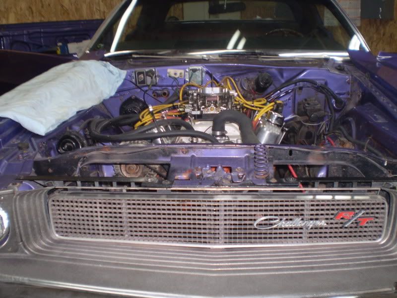

-moteur reconstruit à neuf avec le carbu qui va dessus (c'était un edelbrock 750 cfm, donc le moteur se noyait!).
-intérieur repeint avec une peinture conçue pour les cuirettes, et wow, ça fonctionne! Donc, bc de $$$ d'économie.
-refaire toute la finition, c'est-a-dire, repeindre la cage moteur du même plum crazy que l'extérieur (car il ne l'est pas), refaire tout le fillage électrique, modifier la console auto en manuelle, retendre la toile intérieure du plafond (la toile à mal été tirée au départ, bande de zouf!), changer le volant (celui en bois est mooooche et dangeureux), changer les ceintures pour les mêmes raisons, attacher tout le fillage électrique avec les bonnes attaches.
J'étais loin de penser qu'aujourd'hui, on serait en train de convertir la transmission automatique en manuelle, et de refaire complètement le moteur. C'est toujours la surprise avec ces vieilles dames...

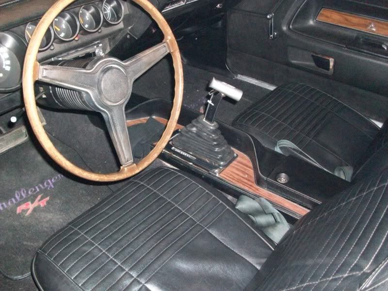

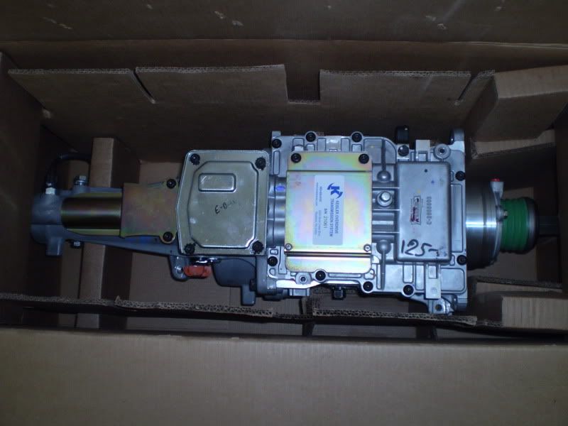

Sachant que la transmission devait être reconstruite, c'était le temps de faire la conversion de l'automatique vers la manuelle. Ici, on roule tout le temps en automatique (quoique mon auto de tous les jours, soit manuelle ;). Disons, que les Mopar manuelles ici sont plutôt rares et on s'étonne chaque fois d'en voir une aux rassemblements. Ici, ça donne une rareté et un plus a nos Mopar.
Donc, la voici en novembre :
L'intérieur est propre et sans déchirure, mais le temps l'a blanchi..(surtout les sièges arrières)
La voici maintenant ...
La transmission Tremec :

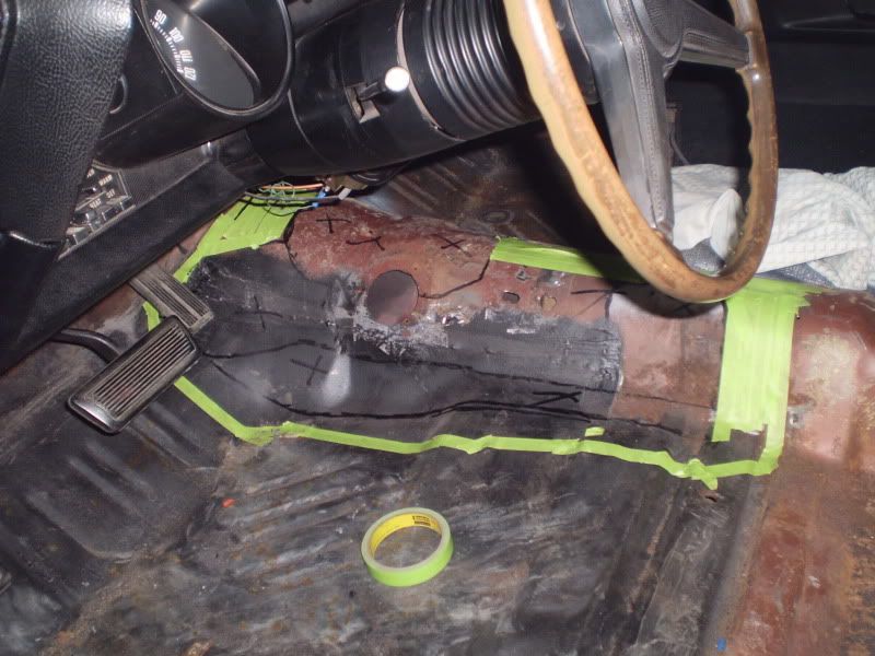

et bien delf ca bien avance c est cool ca ;) les plancher tu compte faire quelques choses? les traités contre la rouille?
Sûre que c'est prévu! ;) Mon beau-père, celui qui fait le côté esthétique, est un maniaque de finition, alors c'est dans ses projets.

D'ailleur je remarque un truc, ton ancien shifer de transmission est un truc genre "Unimatic" de chez B&M ( re-localisation du shifter de la colonne de direction au plancher ) ?
car il n'y a pas de trou au plancher...
sinon, je remarque aussi que tu as pris un kit de transmission chez Keilser. Tu as choisi laquelle ? une Tremec TKO 500 ou 600 ? et pour les Overdrives tu as pris quoi ? du .64 .68 ou .82 ?
Vu ton pseudo, tu as un small block 340, il faut le préciser pour la commande chez Keisler ? ou le kit est le même que pour les big block ?
Enfin, si ça te dérange pas, tu peut me dire a combien est le prix pour le kit complet de la transmission, car ils ne le donne pas sur le site de Keisler. (en MP si tu préfères... )
