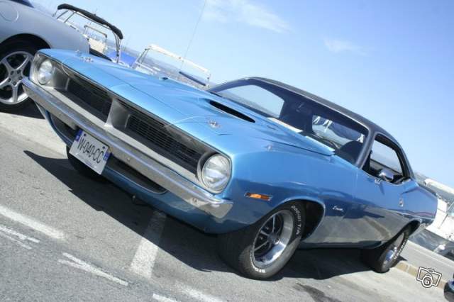

bonjour a tous ,je viens d acheter une Cuda 1970 avec un v8 340ci en pas trop mauvaise etat
une bonne peinture et le plus gros des travaux sera fait mais il y a des impact sur quasiment toute les baguettes qui entour la plaque des feux a l arrière et sur les deux par choc.
rien de bien méchant mais j aimerai savoir si vous avez une adresse ou je peut trouver toutes ces pieces ou si on peut les faire restaurer
Merci d avance

sinon elle est en très bonne état
un peu de sellerie et rien de bien méchant quelque acro sur les sièges de devant
et une peinture
petite question pour les puriste
quelle taille de jante y avait il a l origine
elle est en se moment en 14 pouce et avec des pneu taille basse
résultat un peu moche déjà et en plus elle touche par terre des qu'il y a une bosse
et ensuite quelle est l entraxe des boulons sur les jante j ai entendu dire que c était 5x4.50
mais je ne suis pas sur donc si vous avais une réponse a se sujet ^^
voila merci pour toutes les réponses qui vont m être fourni

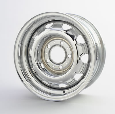

MessagePosté: Mer Mar 30, 2011 3:43 pm
ba je pense que je vais changer les jante je suis pas fan de se modele pour la cuda je pense plus a sa
donc si je met du 15 sa reste bien j avais peur que sa fasse trop gros
merci pour les pneus je voulais demander a pres mais tu a repondu avant ^^

BUUUUUUUUUUUUUUUUUUUUUPE ! pedu ! :angry:
C'est quoi, ça ? des rally Chromé ??????
Je t'es répondu pour faire du stock, d'origine. Pour les Custom, là tu a toute latitude de metre n'importe quoi. Les pneus en 15 sont très difficile a trouver pour nos voiture, il vaut mieux passé en 16, voir 17 pour trouvé de bon pneus.
n'oublie pas que ta voiture a 40 printemps et que les pneus sont les seul chose qui te relis a la route. Faut pas plaisanter avec sa. :blink:

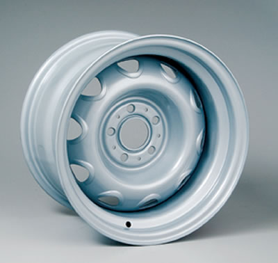

Pour le look, c'est chacun sont carma, pour moi c'est rally grise d'origine avec les enjoliveur et tous le reste, et donc les CR6ZZ, pneus un poil trop racing (et qui s'use vite, genre 5000Km les bonne année et mort au bou de 3 ans), mais les seul qui vont bien par temps de pluie et même au sec ;)

MessagePosté: Mer Mar 30, 2011 4:03 pm
ba enfaite le chrome me gene un peu sur c est mais j ai pris les premiere que j ai vue sur summit ^^
sinon je penser les prendre grise ^^
seul petit souci les trouve pas avec entrax 5x4.50
