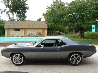

Salut à tous, je suis Arnaud, je lis vos échanges sur ce forum depuis quelques temps, fan de caisses US et de Mopar en particulier, j'ai eu quelques pièges en main depuis 20 ans maintenant (oh putain, 20 ans déjà !!!), j'ai eu (entre autres) une charger 73 400 Ci HP et une 69 RT 440 Clone pendant 2 ans, je m'en suis séparé fin d'année dernière et j'ai re-craqué 10 jours après pour acheter une Barracuda 73 - matching # en boite méca à LA... J'ai désossé entièrement l'auto et réalisé une grosse prépa châssis avec un kit de chez XV motorsport et des triangles - tirant de chasse - barre stab AV + AR + lames AR de chez Hotchkis...l'auto roule désormais au bout de 4 mois mais je suis déçu par le 318 rafraîchi par mes soins et suis en train de préparer un 383 HP de 69 pour le transplanter.

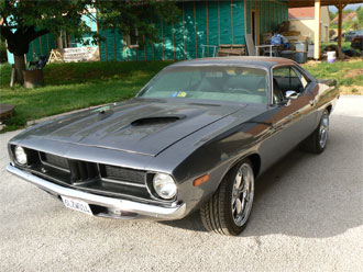

Pour les photos faut que je re-dimensionne tout ça avant de les faire partir... Image
 Sujet du message: Re:Un p'tit nouveau...
MessagePosté: Mar Sep 06, 2011 6:56 pm
Encore une photo mais j'suis pas le roi de Photoshop... Image

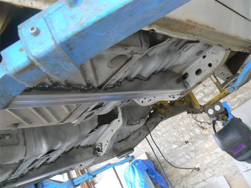

Une photo des subframe XV motorsport soudés sous le plancher préalablement sablé par mes soins Image

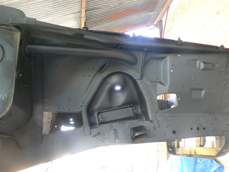

Une petite du renforcement des intérieurs d'ailes avants par soudage d'un tube formé XV et de renforts verticaux de part et d'autre des ancrages d'amortos AV (pas facile à voir). Image

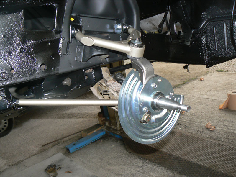

Une dernière du train avant en cours de remontage, j'ai aussi remplacé la traverse support de radiateur inférieure en tole pliée par une traverse tubulaire, le boitier est un manuel court neuf, il ne me reste plus que le système anti-rapprochement XV que j'attends en livraison pour terminer le boulot et voir ce que ça donne sur route, j'ai aussi modifié les points d'ancrage des lames arrières sur le pont et la coque pour pouvoir passer les grosses tatanes derrière, il me reste aussi à monter la barre stab AR mais ça peut attendre...
C'est tout pour ce soir...
a+ Image
