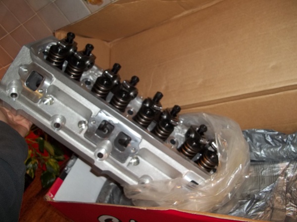

donc voici les toff et liste des pièces et le moteur deja a la maison
-block nue , réaléser et déglacé
-vilo d'origine ( un forgé prendra peut etre ca places si l'oseille arrive )
-Culasses Edelbrock RPM aluminium pour mopar magnum 5.2 / 5.9, chambres de combustion 58cc ref 61779
-Pistons Haute compression hypereutectic KB167 diam 3.91 std avec segments, axes, clips. Compression de 9.98:1 avec les culasses Edelbrock
-Bielles Eagle I-beam SIR6123CP, avec boulons ARP
-Arbre à came : 208°/214° .050 » .512 »/.520 » lift 114° LSA +3degrés

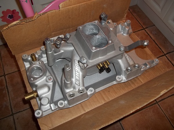

-pipe Aluminium Hughes engines MPFI airgap intake.-Chevy rockers kit ratio 1.65 au lieu de 1.6 d'origine. Kit complet avec guides et écrous spécifiques
-chaine de distrib' : progear double roller, 3 keyway chain & gear set
-kit complet écrou et rondelle pour l'arbre à came
-kit ARP pour assembler les culasses Edelbrock sur le bloc moteur
-kit de joints haut moteur Edelbrock
-Tige de culbuteurs Push rods renforcés oil-thru ( passage d'huile interne ).
-Damper SFI approved Summit racing (18:1) avec repérage du timing.
-Coussinets bielles, vilo: CLEVITE CB 481P & MS-1344P
-Coussinets aac KING 512BB
-filtre à air + cache chrômé Edelbrock
-collecteur échappement qui va bien

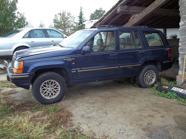

bein photo j'ai celle du donneur d'organe pour le suz , après celui qui recevra la prepa n'est pas encore là :) Image

je vous met aussi les toff des différant élément pour la prepa Image

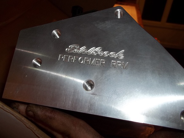

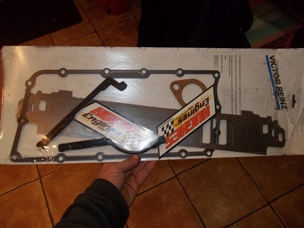

............................. Image
