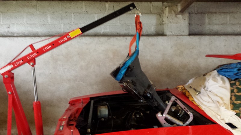

bon bah le projet est démarrer, du moins la 1ere phase :
Il y a deux semaines: démontage est chargement dans la 309 de l ensemble moteur boite

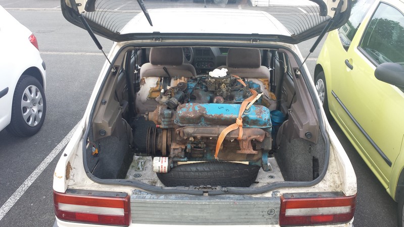

tain une 309 big-bloc c'est rare ça :P :lol: :lol: elle trainait pas trop le cul parterre? Faudrait te trouver UN PICKUP moteur bite in the benne et hop;) :lol: :whistle:
 Sujet du message: Re:Miss Molly Street Huntress
MessagePosté: Dim Juin 22, 2014 11:47 am
Boarf !! J'ai bien ramené un 360 , et une boite dans ma 106kid , de Bordeaux !!! :pouet:
MessagePosté: Dim Juin 22, 2014 11:50 am
C'est toujours moins lourd qu'un big-bloc :P
MessagePosté: Dim Juin 22, 2014 1:23 pm
Messages: 1196
Localisation: Orleans
bah a vrai dire les suspattes de la 309 n'étant pas de toute 1ere jeunesse, elle etait vraiment tres basse.
Mais ca la fait, les pneus n'ont même pas frotter une seule fois les passages de roues, même sur le dos d’âne devant chez Laurent,que je n'avait pas vu :lol: :lol:.
3h de route avec un joint de collecteur qui se met a fuir au bout de 100km :sick: , heureusement j'avais une passagere pas trop bavarde et surtout les fesses en l'air :P ;) ( tout ce que j'aime)

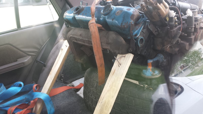

Le calage du moteur très sommaire car dans le pneu (avec le carter d'origine bien entendu) et 2 tasseau le long de la visserie ca tiens bien et ca touche pas le plancher, c'était vraiment en cas de gros freinage...

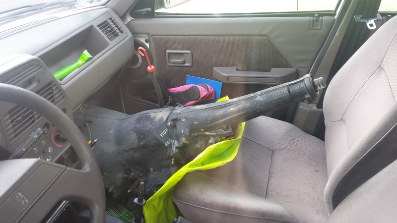

Donc me voila partie pour 3h de route avec un bruit rauque qui commence a se faire entendre, puis le gps qui tombe en rade, le cul de la 309 qui m'entraine tout droit a chaque gros virage ca sentait la journée merdique :angry:
Puis finalement le gps refonctionne allez tout n'est pas perdu ;)
J'arrive donc a l heure prevu B), en un seul morceau et le matos toujours a sa place.
