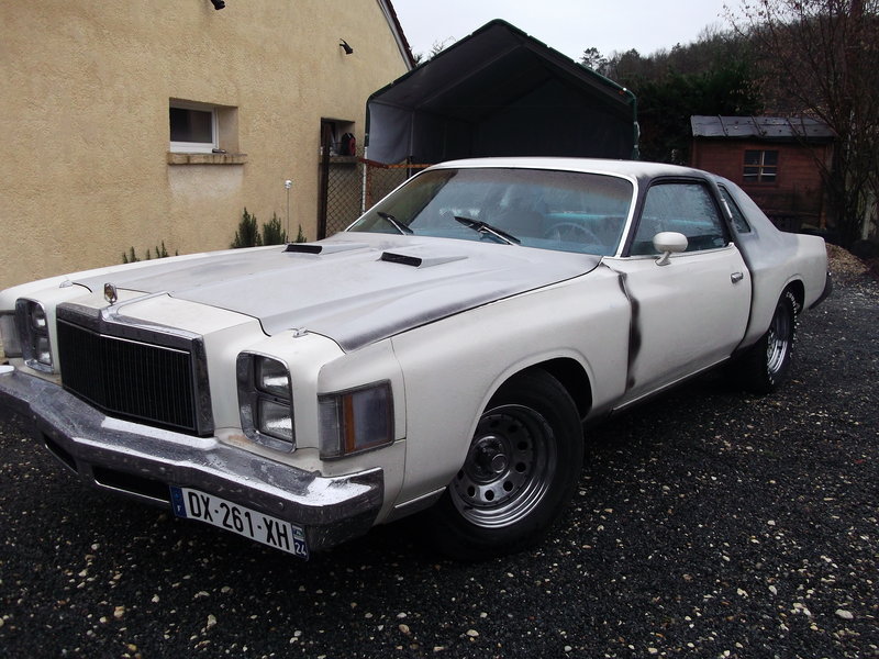

salut a tous je m'appel serge j'ai 58 ans j'habite en Dordogne je suis l'ancien propriétaire de la demi coronet 66 qui est partie a la casse .j'ai acheté cette cordoba que je restaure pour la revendre car je préfère les années 65a70 .j'ai un problème de sur consommation 25a30 l elle démarre difficilement a chaud ,et pétarade a l'acceleration seulement quand les 3et4 corps sont ouverts .l'allumage est neuf bougies fils tète d'allumeur boitier électronique .une idée pour me dépanner ..quelque photos de la cordoba.

J'aime beaucoup la Cordoba avec sa calandre typique de la fin des année 70, très belle. Par contre, si je peux me permettre, je trouve personnellement de très mauvais goût les ouvertures sur le capot... :? Tu l'as acheté comme cela?
Sinon, comment est l'intérieur, propre?

salut il en faut pour tous les gouts ,je compte faire un style plus agressif en noir brillant .

Oui je vois ca, elle est superbe j'adore, d'ailleurs je te piquerais bien ta calandre :shock: car je compte mettre cette calandre là à la place de la mienne.

Oui, je comprends. Personnellement, le style de ces voitures de la fin des années 70 m'inspire plus un style "chic" que sportif. Les calandres façon Lincoln/Rolls, très baroques, rendent difficiles, à mon avis, une modification sportive de lignes. Ce n'est pas infaisable, mais il faut faire cela de façon assez subtile pour ne pas tomber dans le mauvais goût.... pas facile! Le problème de mettre des ouvertures sur le capot, c'est que c'est une modification qui rend onéreux et difficile le retour à l'origine, ce qui peut risquer à moyen ou long terme un délabrement de la voiture faute d'acheteurs motivés.
En tout cas, je suis curieux de voir le résultat final! :wink:
