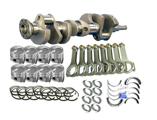

J'ai commander mon stroker
un kit 505 pour block 440
Le kit sera prêt d'ici 15 jours :P
http://www.hughesengines.com/Index/prod ... rtid=25881

Finalement, c'est pas un 505 mais un 512... :side: (me suis gourré dans les mesures)
Je vais rouler en atmo au début, le temps du rodage et de passer en injection.
Le 440 ne devrais pas tarder à être rectifié
J'ai vu avec Hughes engine, ils me font 2 AAC différents sur mesure, un pour le 512 en atmo a 9.6:1
Et l'autre pour la vecsion EFi suralimenté.
Normalement, le stroker arrive le 22 au Havre, et devrait être sur Bx d'ici la fin du mois.
